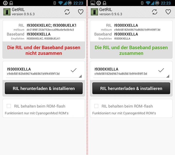

@nandi: GETril schaut bloß, ob du ein zur rom baseband version passendes baseband ril hast und wird dir vermutlich XXELLA vorschlagen
nimm eh generell das modem, das was aktuell ist und das ist meist gleich dem namen der rom-version -> XXELLA
es sei denn du weißt, dass ein anderes Modem für dich besser funktioniert (Empfang, Akku, whatever)
edit: na gut, getril sagt, XELLA und XELLA passen nicht zusammen ;) ... keine ahnung was ich von halten soll
edit2: dein BUELK1 ist wohl ein Vodafone Modem aus der vorherigen XELL5 rom
edit3: ok ich blödi habe vergessen worum es sich bei getril dreht, weil zu lange her und habe die anzeige missverstanden
bei mir war nicht das passende RIL FÜR mein XXELLA drauf, das fixt die app
sie ändert dir nicht dein baseband, dafür hast du aber die OTA packs von Kryten

Bei mir sieht es so aus.
bei mir sah es so aus (aber wie - im nachhinein - gesagt, hat ril nichts mit nandis problem vorhin zu tun)

Jetzt stehe ich auf den Schlauch... Die Idee war das Radio passend zur Rom zu flashen? Das geht mit der App nicht? Was habe ich den da für ein mist geschrieben?
Ich war der Meinung es können dort Radios ausgesucht und gedownloadet werden. Natürlich überprüft es auch die Ril und stellt die grade.
Woran liegt denn nun die Fehlermeldung?
nein, die app holt den passenden RIL (radio interface layer) für dein aktuelles modem
die fehlermeldung bei nandi war ja, dass er "kein XXELLA" hat, obwohl die rom es sehr wohl war
sein modem war aber nicht XXELLA, sondern BUELK1...also habe ich mich gefragt, ob die installation das (warum auch immer) evtl. auch für das Modem überprüft (asserts nach modell usw. sind ja möglich)
deswegen soll er/sie den 8.1.2 Patch nochmal mit XXELLA-Modem versuchen
Reaktionen: DrAlenFeinstone
Also nur die Ril ich Trottel :banghead:
Okay ich habe alles verstanden und bleibe gespannt... Ob es am Modem liegt... Danke für deine Hilfe...
