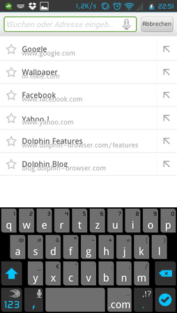

Hab bei Google nach Clockopia gesucht und die Schrift Dateien mit "Font changer", geändert. Jetzt ist das allerdings alles ein bisschen abgeschnitten. Kannst du die vielleicht mal hochladen oder mir einen Tipp geben? :D
Danke :)
Danke :)
Du bist auf 280DPI oder?
Wenn ja: geh zurück auf normale schriftart und dann zurück auf 320 DPI.
Danach gehst auf Clockopia font und dann wieder auf deine dpi. Dann sollte rs funktionieren

Nein ich bin auf 320 dpi. Könntest du vielleicht deine Font mal hochladen?
Danke :)
