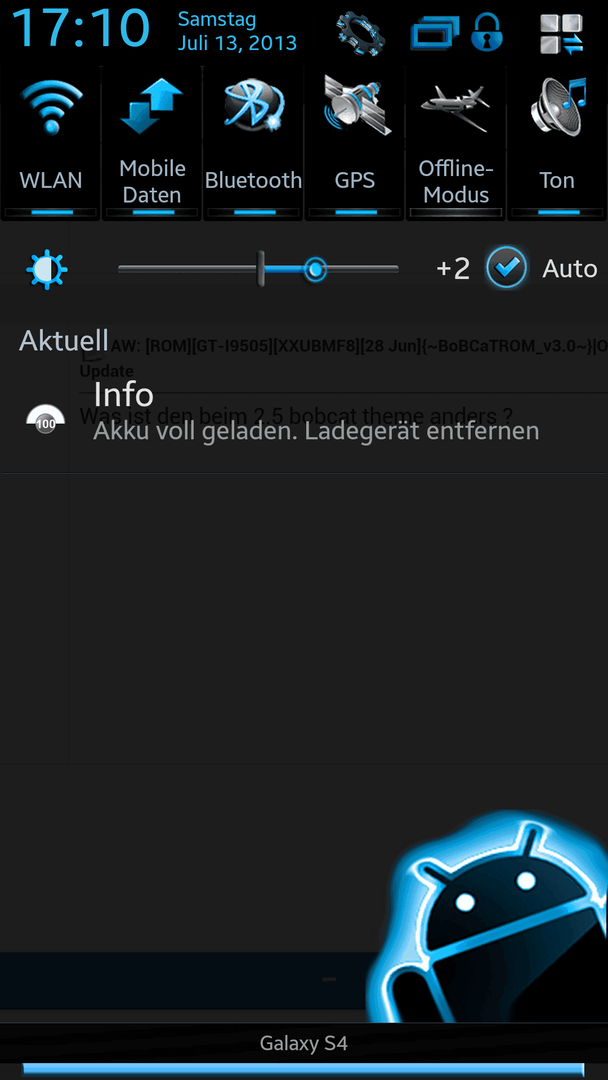

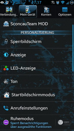

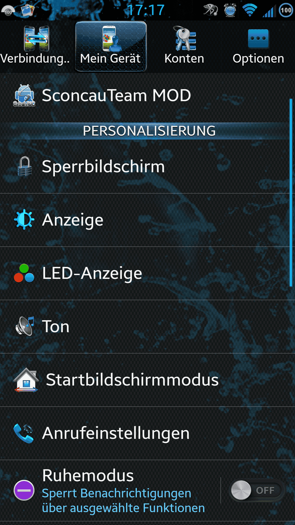

Was ist den beim 2.5 bobcat theme anders ?
Meine mich zz erinnern, das das normale 3minit Framework
a: keine gethemten Toggles enthält.
b: Der Sconcauteam Menüpunkt in den Einstellungen fehtl.

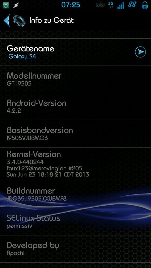

Hab noch was. Hab das neuste modem mit odin mobile unter modem#2 die tar. Datei amgegeben. Nun hab ich die neue drin. Es heisst zwar dass das androidmaskotchen grün sein soll und nicht blau. War aber blau und nun basisbamdversion stimmt. Kann ich irgendwie überprüfen ob da alles mit rechten dingen zuging?
So siehts aus. Stimmt doch oder?
Kannst du bitte das nächste mal deine Beiträge editieren?
Reaktionen: thomas.b
Jap mach ich. Hab nicht daran gedacht. Danke
Nun, scheint ja mit dem Modem geklappt zu haben, soweit ich das richtig gelesen habe ist VJUBMG3 aus einer brasilianischen ROM, aber wenn es läuft, dann ...
Ich hatte beim S2 auch mal nen brasilianisches Modem drauf, an manchen Orten gings super, an anderen wieder nicht. einfach mal probieren, wass da an deinem Standort das geeignete ist.
LG
Mack75, du hast mit deinem link die lösung gegeben. Da steht genau wie mit odin mobile das modem geflasht wird. Danke nochmal
Hattest recht mit dem modem. Bin nun wieder zum modem mf8 zurück. Ohne probleme

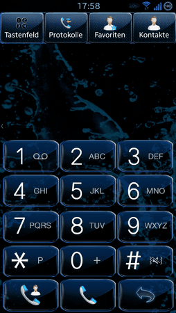

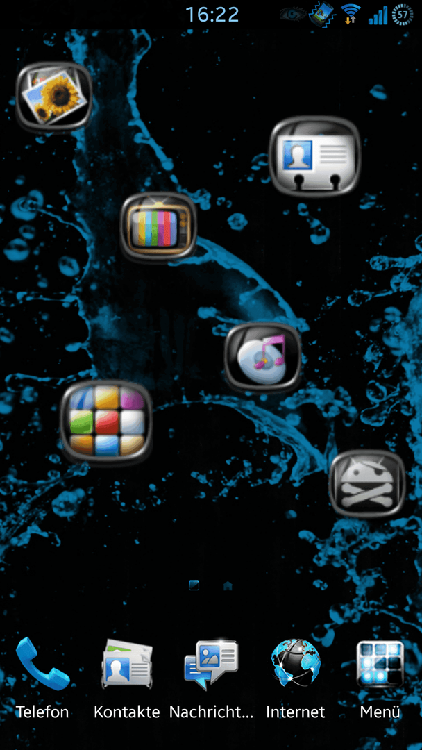

Kannst du mir mal die einzelnen einstellungen zusenden welche du mit 3Minit und so hier eingestellt hast? Sieht echt bombe aus. Und das Wallpaper wäre sehr nett. Was das für ein Wetterwidget? Und die Icons gefallen mir sehr in der Dockleiste. Sprich Telefon, Kontakte, SMS usw. Diese hätte ich auch ganz gerne
https://www.android-hilfe.de/forum/...-update-aroma.428287-page-6.html#post-6012244
Schaue mal ob ich das hinbekomme.
Aber jetzt nimmer
edit: Einstellungen lassen sich nicht exportieren.
Reaktionen: LaBro83

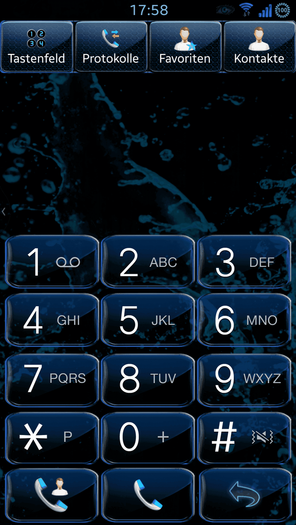

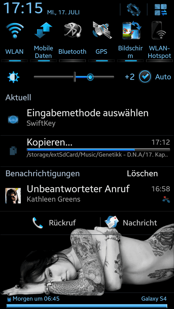

Kenner wissen die Bilder zu deuten.
Ein kleiner Vorgeschmack
Icons im Dock sind doch Standard.
Können aber im Icon Themer getauscht werden.
Dazu einfach golauncher/Nova oder Apex Themen laden und im Icon Changer(der über xposed aktiviert werden muss) auswählen. Dann Reboot.
Wetter widget ist Transparent Weather Widget.
Wallfahrer habe ich nicht mehr
