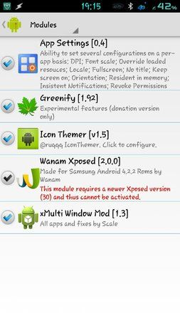

Hab noch etwas. Im rom ist ja wanam frame drin. Funktioniert das auch wenn 3minit installiert ist? Oder gibt das probleme? Und wanam framwork kann ich nicht aktivieren. Vertehe irgend wie die rote meldung nicht. Siehe screenshot. Hab ich irgend was vergessen zu installieren?

OTA gibts auf ein Update für wanam, ob das aber mit 3minit funktioniert kann ich nicht sagen
Update geladen und installiert. Immernoch diselbe meldung
Update in ota Flashen das aktualisiert die framework inkl Wanam Module.
Wenn du Wanam hast ist 3minit überflüssig , und es ist Bugfreier bzw alles läuft perfekt
Hab ich gemacht. Kann immernoch nicht aktivieren
Erst die neue Xposed App installieren
In dieser dann das neue Framework laden
Dann die gewünschten Module laden und aktivieren
Reaktionen: thomas.b
