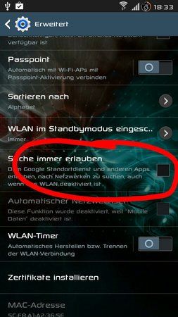

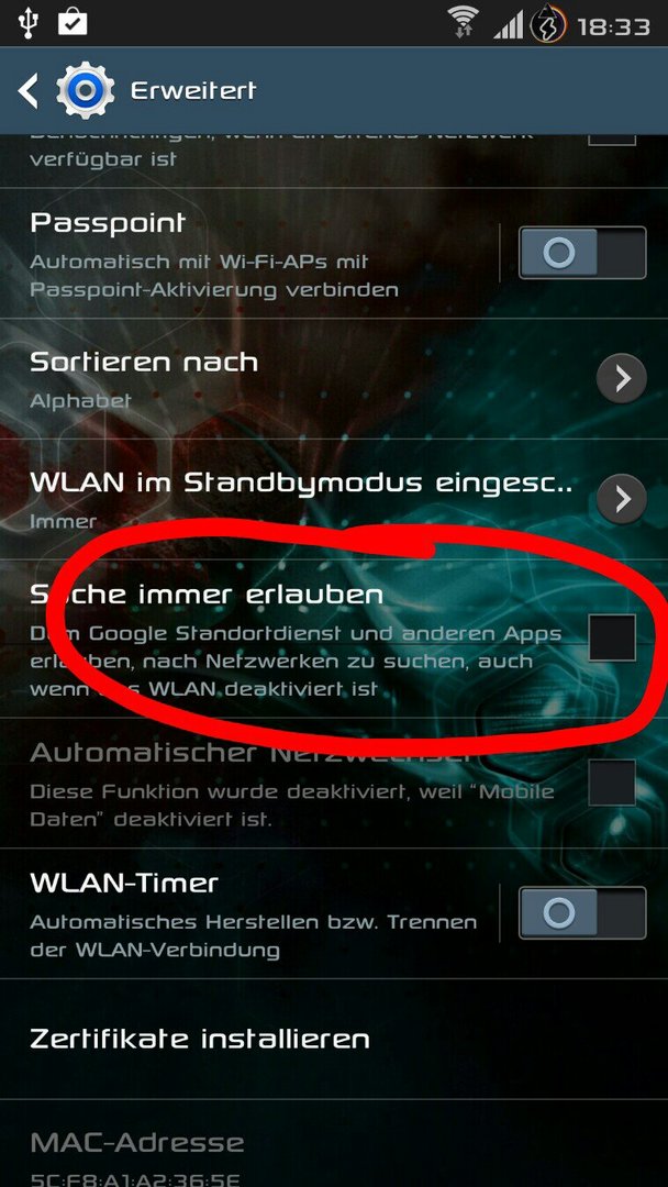

Ich glaub ich hab n Bug gefunden.
Hab mich heute morgen gewundert, wie ich innerhalb von 43min von 100 auf 78% Akku fallen kann, bei normaler Nutzung.
Hab mir dann BatterBatteryStats geladen und nach 3std geguckt.
Ergebnis: Von 3std. Laufzeit auch 3std WLAN an, obwohl es aus ist.
Hab dann in den Einstellungen geändert, das Apps den WLAN nicht benutzen dürfen, auch wenn es aus ist und wieder nach 3std geguckt.
Ergebnis: Von 3std Laufzeit 0s WLAN an
Das heißt? Mein wlan Symbol kommt erst kurz nach dem ich das Display aktiviere? Obwohl ich einstelle immer an. Akku nimmt die rom schon nicht wenig
Das meine ich nicht.
Wenn ich mein WLAN an habe, dann bleibt es auch an, egal ob Display aus oder an ist.
Unter den WLAN Einstellungen hast du aber den Punkt, das Apps auch nach WLAN suchen dürfen, wenn es eigentlich aus ist...ich hatte es an, wegen Standorts Bestimmungen, was aber scheinbar nicht ausgereift ist, oder nicht richtig funktioniert.
Seitdem ich es nun deaktiviert habe, funktioniert es schon viel besser.. Bei einer Stunde Benutzung gerade mal 7% weg - das ist echt okay für mich :D
@allstar
Guck mal das Bild genau an ;)
