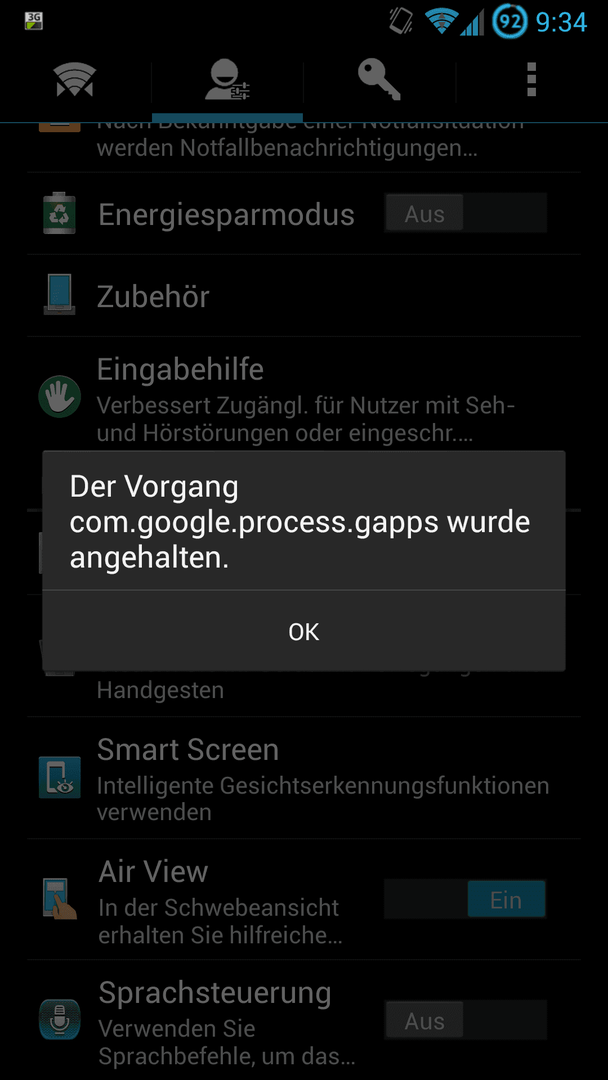

Hallo, hab mir gestern Abend die FoxHound raufgetan, mit full wipe --> stock MF8 und CWM und dann FH drüber... und allem drum und dran... und ich starte und dann kommt bei jedem starten immer das (siehe angehängtes bild) und dass die NFC-Zahlung angehalten wurde (ist ja nicht das problem)
Aber durch diese Abstürze wird das system stark instabil und es laggt...
Hat da jemand ein ähnliches Problem?
Mfg Shadow091995
Ist normal. Mach halt einfach NFC aus.
