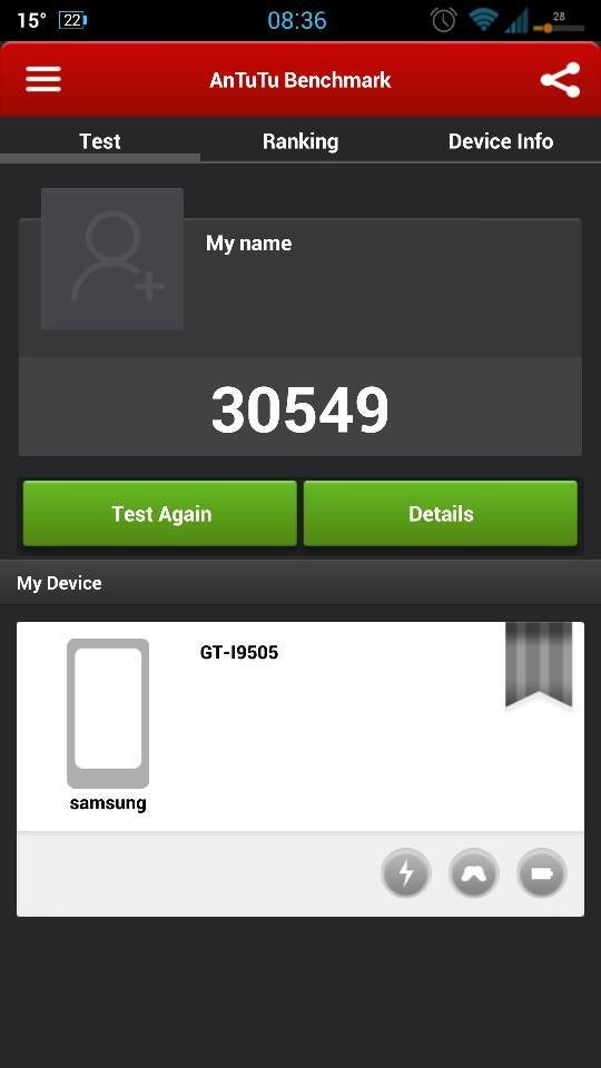

Ausdim V11 Läuft alles ohne Probleme und sehr schnell.
