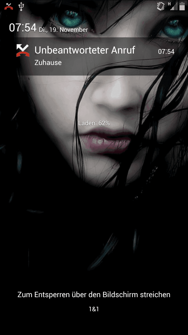

Ich hab mal bissel mit den xml dateien der keyguardwidget.apk rumgespielt
beim Foxhound Black Theme hatte ich das Problem das das popup Fenster was ja schwarz hinterlegt ist die schrift je nach Hintergrund nicht lesbar war !
Hab die Schrift nach weiß geändert

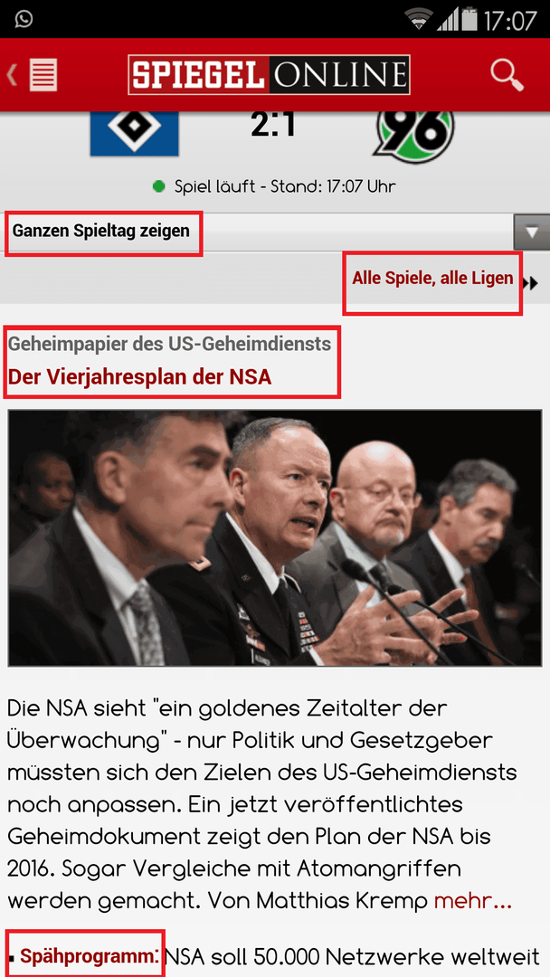

Hallo zusammen, hab da mal ne Frage zum Font installer.
Bei mir werden nicht alle Schriften(-gruppen?) in der neuen Schriftart angezeigt..
Ich hab das Bild mal als Beispiel genommen, das Problem habe ich aber eigentlich überall (Whatsapp etc...)
Die neue Schriftart (Comfortaa) sieht man z.B. im eigentlichen Text unter dem Bild.. das was nicht übernommen wurde habe ich mal Rot eingerahmt.
Ich hoffe ihr könnt mir helfen.. :(
