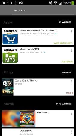

Sieht der Playstore bei euch auch so aus??

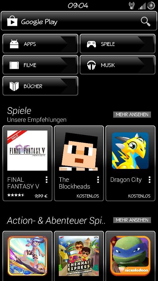

Bei mir sieht er ganz normal aus.
Was für ein theme hast du da?
Ist es das Black... Von xda?
Jop. Black Illusion von Rixta.
