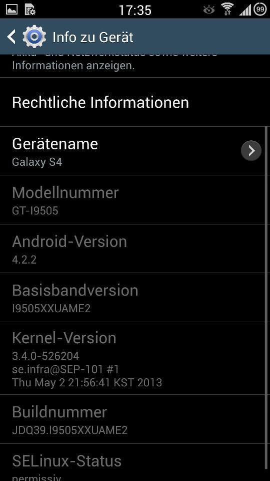

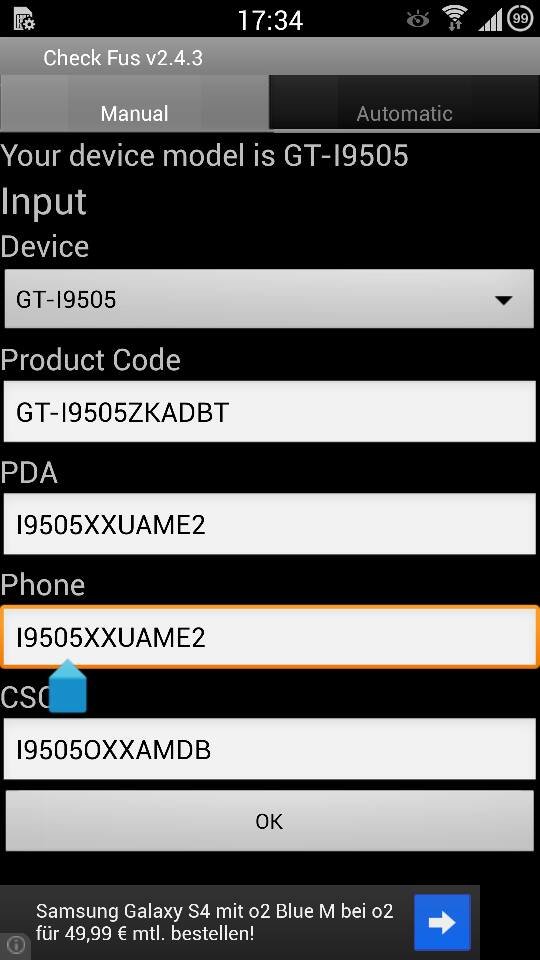

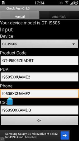

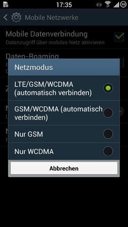

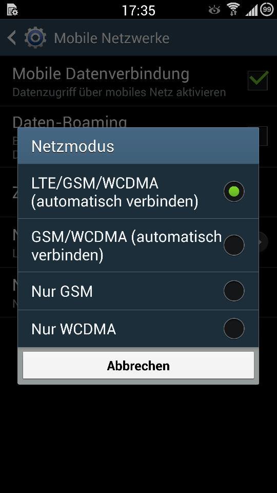

Also ich hab heute die Slim mit dem ME2 Kernel geflasht und gleich danach noch cwm über odin. Bis jetzt läuft alles sauber und ohne Probleme.
Gesendet von meinem GT-I9505 mit Tapatalk 2
