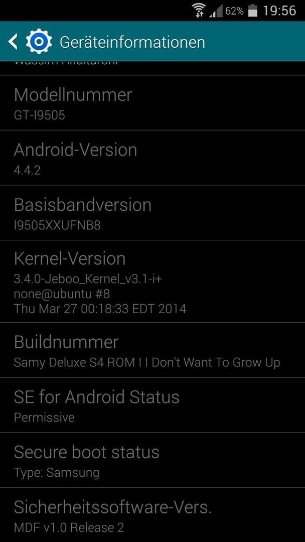

steht bei euch nach dem update auf J immernoch I I don't want to Grow Up bei Buildnummer in den Geräteinfos?

soulja.jenz schrieb:
Hi,
J ist nur ein update, die Version bleibt I (siehe unter Info zum Gerät)
