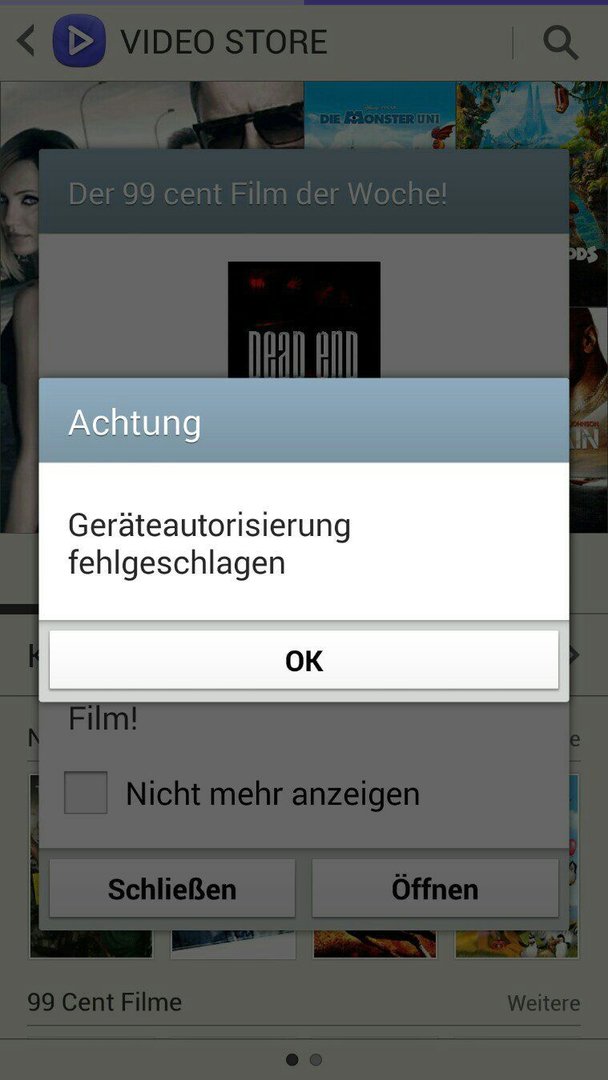

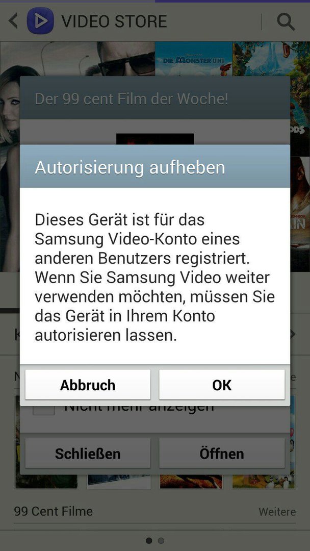

Bei mir schlägt immer bei Starten vom Samsung Hub die Geräteautorisierung fehl. Kommt wahrscheinlich vom mehrmaligem ROM-Wechsel. Wie kann ich das aktuelle Gerät wieder autorisieren, damit der Hub wieder ohne Fehler funktioniert?
Hi,

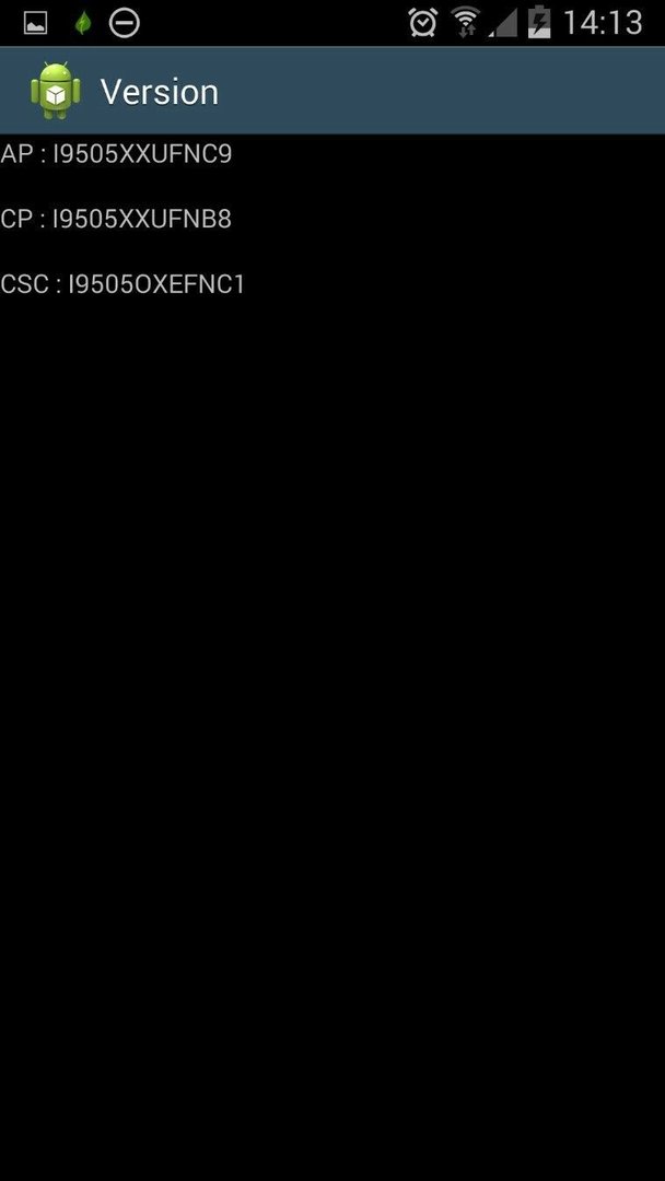

was wird dir Angezeigt wenn du im Dailer +#1234# eingibst? Ap/Cp & CSC oder fehlt da schon CSC?
der pulsar
PS: liess mal ein wenig weiter oben und überprüfe mal dein Handy, dann frag weiter.
Der ursprüngliche Beitrag von 14:09 Uhr wurde um 14:19 Uhr ergänzt:
Hier die Screenshots zum Samsung Hub:
Hi,
hast du mal im AppManager die Einstellung zurück gesetzt, und lösche mal den Cache und Dalvik Cache. ist nur eine Idee aber schaden kann es ja nicht.
Zurnot mal das Samsung Konto löschen und neu anlegen.
der Pulsar
Hab ich alles schon gemacht...
Meinst Du Samsung Konto komplett löschen und ein neues anlegen?
Hab gerade ein komplett neues Konto bei Samsung erstellt (mit anderer email)....Fehler bleibt bestehen....

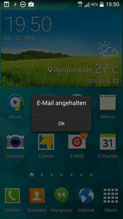

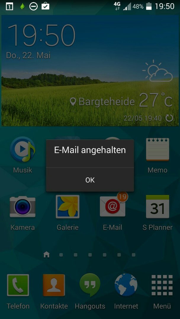

Deswegen habe ich gerade festgestellt, daß die Email App beim Aufrufen einer Mail abstürzt. Kann jemand helfen.?
