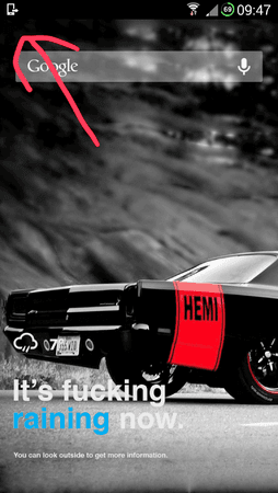

Dann musste ich feststellen, das das Gerät über Nacht 40(!)% Akku verloren hat. Wieso das bitte?! :( Zudem habe ich ein Symbol in der Statusleiste, welche auf den Fernzugriff schließen lässt, aber ich kriege das einfach nicht weg, siehe Screenshot.
Ich hatte auch einen GMAIL Kontakt im System, der auf eine unsaubere ROM-Kreation hinweist. Dein Symbol hatte ich nicht.

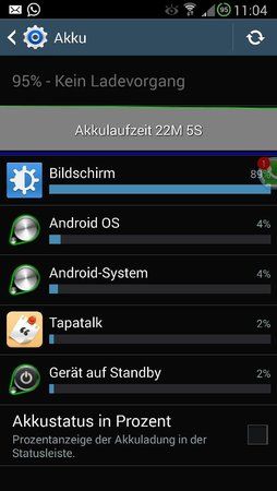

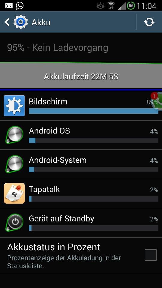

Morgen erstmal einen guten rutsch euch allen:) habe jetz die seit ein paar tagen die v18 drauf davor hatte ich die originale firmeware drauf. Finde den akkuverbrauch sehr hoch weiß ja nicht ob das normal ist, aber auf meinem htc one kam ich bei voller display helligkeit ganz gut über den tag. Das ist bei meinem s4 leider nicht so. Ist das normal dass das display so viel akku verbraucht?
