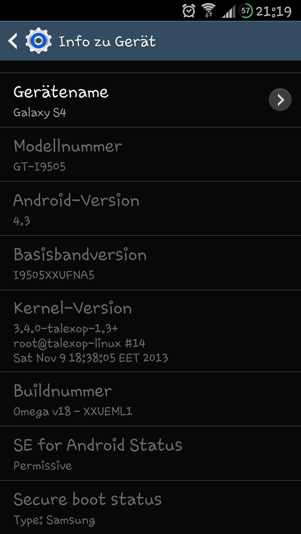

Einen Screenshot vom Info zum Gerät:
Modem hab ich 3 mal geflasht damit es übernommen wurde.
