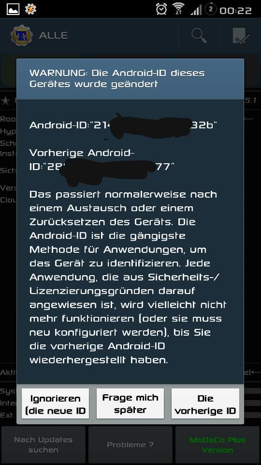

Da Pflanzen vs Zombies bei mir nicht mehr startet (entweder seit v13, 14, 15 oder 16 habs das letzte mal auf Android 4.2.2 gespielt) wollt ich die Speicherdaten mit Titanium Backup speichern und bekomme folgende Meldung:
Bin ratlos was ich machen soll, möcht au nix anstellen was ich später bereue.
