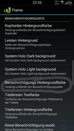

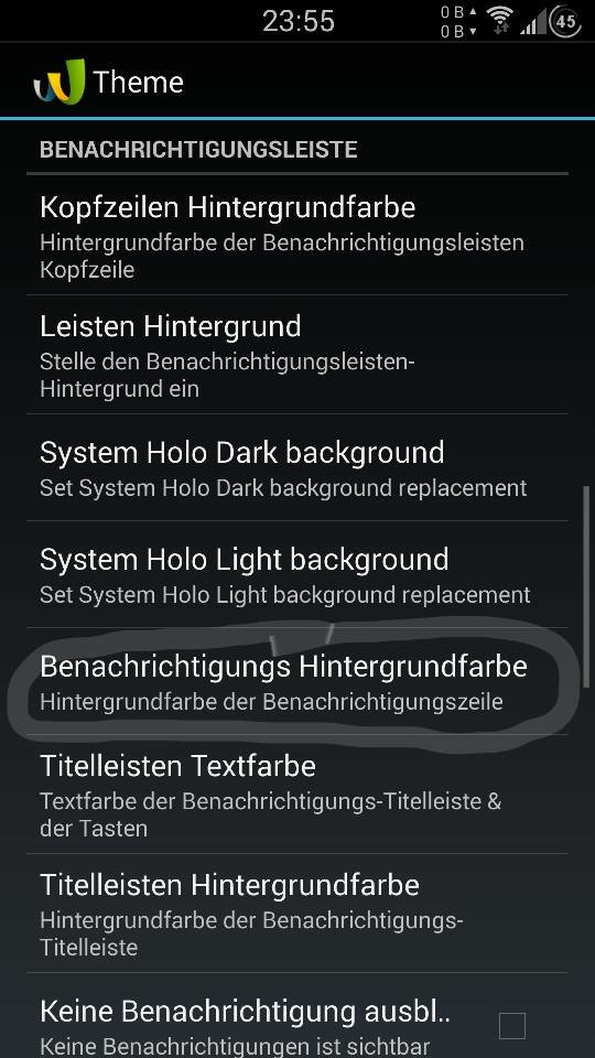

Weiss jemand wie man den dropdown notification background ändern kann in der v20 unter jb könnte man dies mit 3minit machen, nun finde ich leider nichts dazu
Schau mal in der gravity box
Ich denke du meinst das. Ist bei Wanam unter Themes zu finden.

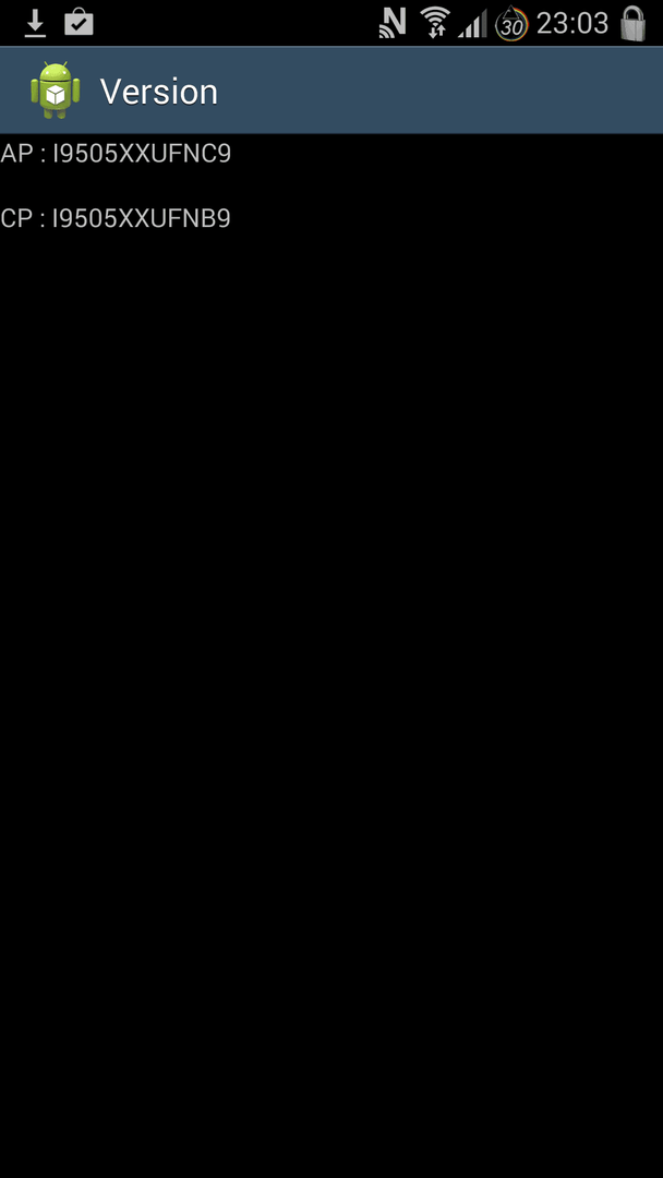

ich habe die Rom mittlerweile 3 mal neu installiert, und immer fehlt bei mir der CSC - es wird bei Eingabe von *#1234# immer nur AP und CP angezeigt.
Habe auch schon ohne wipe ein weiteres mal drübergeflasht, csc wird weiterhin nicht angezeigt.
Das Telefonieren funktionierte allerdings, zumindest einen halben Tag lang war das gestern möglich, dann kam die Meldung, dass ich eine gültige Sim-Karte einlegen soll, und Telefon und mobiles Internet haben nicht mehr funtioniert.
Ich habe dann wieder ein Backup der Omega Rom aufgespielt, hier wird der CSC wieder angezeigt. Nach neuerlichen Full Wipe und Neuaufspielen der Echoe-Rom wird allerdings der CSC wieder nicht angezeigt.
Passen hier AP und CP vielleicht nicht zusammen? Welchen CSC soll ich bei der Erstinstallation auswählen? Es stehen ja mehrere zur Auswahl. Standort ist Österreich.
