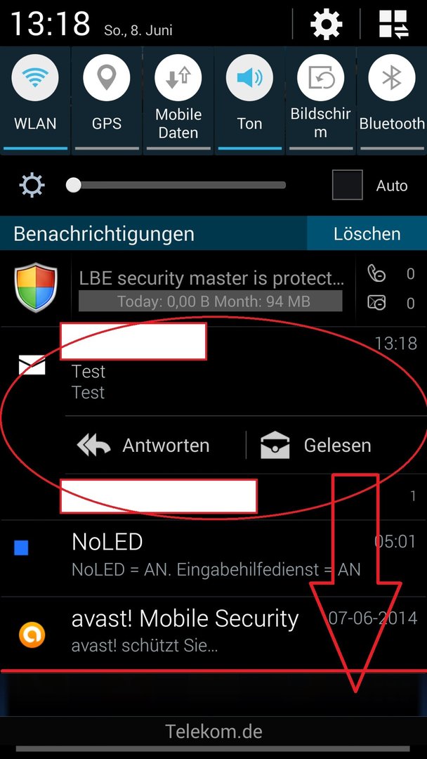

Hallo Community,
erst einmal ein großes Lob an die Echoe ROM, sie gefällt mir wirklich!
Folgende Frage hätte ich dazu:
Wie bekommt man Mitteilungen (wie Mails, SMS, etc.) wieder unter oder über einem Trennstrich angezeigt?
Momentan, wie ihr auf dem Bild sehen könnt, wird z. B. eine Email "mitten drin" in meinen laufenden Programmen angezeigt. Wo kann ich umstellen, dass Mitteilungen wieder unterhalb oder oberhalb eines Trennstriches angezeigt werden? Ich habe mir schon einen Wolf nach einem Trennstrich abgesucht, aber nichts passendes gefunden^^
Wäre echt super, wenn ihr mir einen Hinweis geben könntet :)
Vielen Dank!
Cookielein
P.S. Nicht lachen ;) LBE dient als Appzugriffmanager und Avast hauptsächlich als Diebstahlschutz :p
