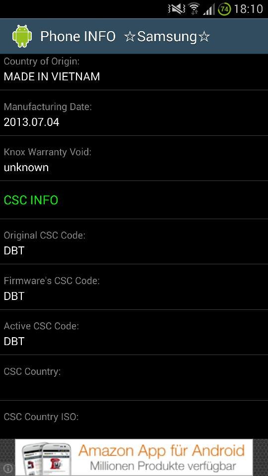

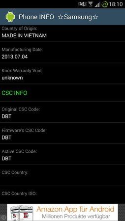

WLAN HotSpot lässt sich nur mit TMO bzw TMB CSC einschalten. Mir gefiel die V34 nicht so, bin jetzt auf V35.
Reaktionen: abemann
Hat jemand schon v35.1 S5 Port- PART X am Laufen und kann telefonieren? Also bei mir gehen die Anrufe zwar raus und rein, aber hören tue ich nichts und auch nicht die Gegenstelle. Wie als wenn Mikrofon und Lautsprecher deaktiviert wären. Hat jemand einen Tip?
Edit: Nachdem ich jetzt STweaks gestartet hatte und für SuperSU frei gegeben hatte sowie XposedInstaller das Framework aktiviert habe, scheint es jetzt zu funktionieren.
ok danke ihr beiden ! :)
Nur zum Verständnis. Die Änderung auf TMO bzw. TMB würde sich dann aber auf die Sprache auswirken?
Nein die Änderung ist Sprachunabhängig. Bei Stock ROM's kann sich das auf verschiedene features auswirken. Die CSC kannst du nur über eine app ändern, was aber einen factory reset zur Folge hat. Im Echoe ROM ist auch die TMO oder TMB CSC nicht enthalten, da es wohl zu Problemen mit dem GPS kam. Ich hatte vorher immer BTU als CSC, beim letzten flash habe ich DBT geflasht, sind aber keine Unterschiede feststellbar da von friedrich ja die CSC features gemodded wurden. Soweit ich das verstanden habe ist die CSC beim Custom ROM ziemlich egal.

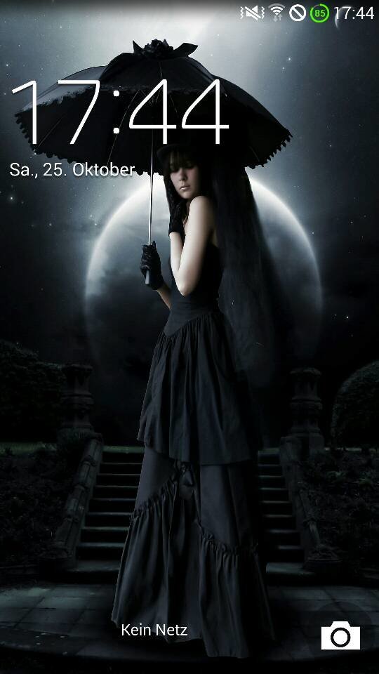

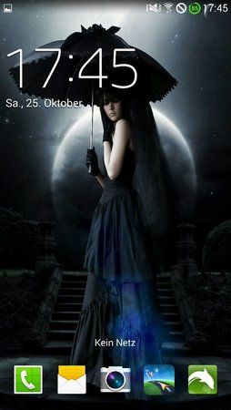

@darwing_x: Hast Du bei DBT den Kamera-Schnellzugriff auf dem Sperrbildschirm in der v35.1?
@samfan Ja habe ich. Du kannst im Aroma auswählen ob du Samsung Hub oder den Schnellzugriff möchtest. Falls du schon geflasht hast, kannst du auch in system\csc die Datei customer.xml umbenennen oder löschen. Dann ist in den Optionen für den Sperrbildschirm der Schnellzugriff auswählbar.
Kamera oder Benutzerdefiniert.
Screenshots
fb6c01c50043fe1bbafed67a63281ee0.jpgfcb514c2da21d23c4a75d7805fca1e4b.jpg4fc0bd6b947641e78aee57f9cd612186.jpg
Allerdings bekommst du dann beim Samsung Hub den Fehler Mandatory Parameter not found.(1101)
