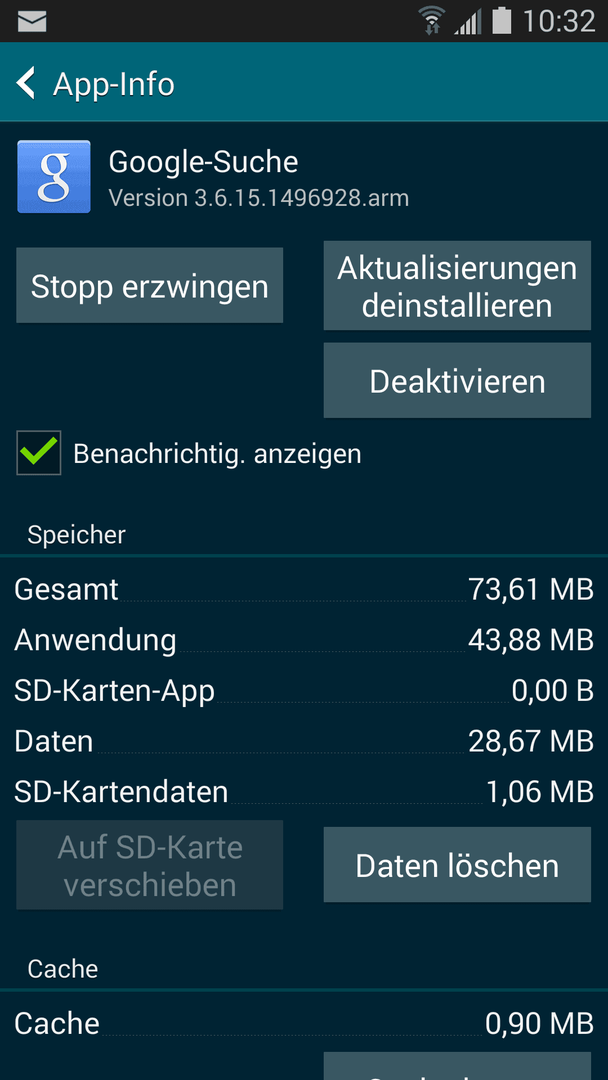

Hallo, kann mir einer sagen woran das liegt das die Google search bar nicht funktioniert.
Wenn ich Sprachsuche benutzen will beendet der Dienst sofort und wenn ich per Eingabe suchen will wir der Dienst beendet wenn die Suche startet.
Necudemus
Mal die Daten der App "Google -Suche" gelöscht!? Wurde schon mehrfach erwähnt...

Ich kann mich erinnern, dass bei dem Problem das löschen der
"Google-Dienste-Aktualisierung" Abhilfe geschaffen hat.
Danach hat eine Suchanfrage funktioniert und dann kommt der Fehler wieder.
Mal im playstore updaten die App
Ich bab das System jetzt mit full wipe neu aufgesetzt update gemacht ... der Fehler ist immer noch da.
Dann deaktiviert und Neustart ... Fehler immer noch da.
Langsam weiss ich nicht mehr was ich noch machen soll. Hab schon Google zum glühen gebracht aber keine Antwort gefunden.
Das ist bisher der einzige Fehler der auftritt. Aber der ist schon sehr ärgerlich.
Wäre schön wenn man das irgendwie hin bekommt. Ich möchte kein anderes rom benutzen.
Nekudemus
Und im playstore update gemacht
Nach der Deinstallation habe ich im Store das Update gemacht. telefon runtergefahren wieder hoch und ausprobiert. "Meldung Google suche angehalten".
Ok ich lade dir mal die App hoch teste dann mal. ...nur zum Verständnis wir reden hier über das milchige widget von Google Suche korrekt? Und wenn du beim widget über die sprachsuche gehst gibt's das Problem
EDIT
so hier mal runterlaen und installieren
http://www31.zippyshare.com/v/65771958/file.html
Reaktionen: Necudemus
Ja von dem reden wir. Der Fehler tritt sowohl bei der Sprachsuche als auch bei der Texteingabe auf.
Ich lad jetzt mal runter und teste .
Vielen Dank.
Edit:
Hat nach dem zweiten Versuch funktioniert und läuft bisher bestens.
Vielen Dank für die Hilfe
Necudemus
