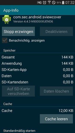

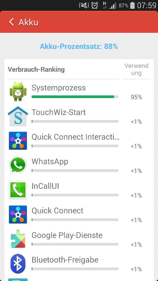

Hallo was macht die App?
Kann ich die deaktivieren?
Verbraucht bei mir 95% Akku
Sview cover ist für die Handy hülle mit dem Sichtfenster verbraucht keine 95%
Er öffnet aber das wenn ich auf den top verbraucher drücke

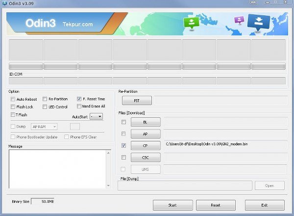

Habe mir dann auch erstmal 2 Stunden alles heruntergeladen und wollte dann starten den Bootloader per Odin zu flashen.
In deiner Anleitung steht ein anderer Bootloader / Modem als wie im Download angegeben hat sich da was geändert?
Nuja ich dachte mir probier ich einfach mal aus und habe odin als Admin ausgeführt und dann wollte ich die Modem Datei entweder als BL oder CS ins Odin einfügen.
Es funktioniert aber beides nicht weil mir die FEhlermeldung No Pit Partition angezeigt wird danach ein FAIL ausgegeben wird.
Hat das Problem noch jemand ;)?
Du musst das in PDA einfügen.

hi,
bei Odin 3.04 in PDA
bei Odin 3.09 in CP
wenn du noch den alten Bootloader hast von der 4.3 dann solltest du die rar datei entpacken und nur die modem.bin datei mit odin flashen.
wie bereits beschrieben, 1. mal ohne reboot, dann s4 aus einschalten im DL modus und nochmal mit odin flashen da kann dann der reboot angehackt sein, s4 bootet und du hast im baseband GN2 stehen.

Vielen Dank für Eure Hilfe erstmal, aber leider hat es nicht geklappt ;/.
Also habe die TAR Datei entpackt und hatte dann eine MODEM.bin und eine NON-HLOS.bin Datei.
Habe Odin gestartet und Handy wurde erkannt. Haken entfernt und unter CP die modem.bin eingefügt.
Dann auf Start und dann kommt folgendes:

Hi,
also so sollte es beim ersten flashen aussehen :
beim 2. mal nur den hacken bei reboot rein.
der Pulsar
PS: ich habe die modem.bin nur umbenannt nach dem flashen, deswegen stehtn jetzt GN2 davor, also bie dir modem.bin

Also beim 1. mal einfach beide Haken raus und dann ist es normal das dieser Fehler kommt?
Beim 2. mal dann nur bei reboot den Haken und bei F.Reset raus? Weil bei dir ist nur der Haken bei reboot raus ;)
