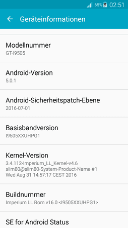

Hey habs vorhin geflasht aber seitdem wird meine Sim karte nicht erkannt... glaube zumindest nur das signal da in den einstellungen meine eigene nummer angezeigt wird.
Bootloader und Modem hab ich im anschluss rübergebügelt.
Bearbeitet von: hagex - Grund: Bild verkleinert, Gruß von hagex
Hm - passt doch?! Das zeigt er bei meiner Kiste auch an und es funktioniert...
Die SIM-Karte hat er sicher erkannt - sonst wärst Du ja nicht im Netz (Feldstärkeanzeige ist ja da). Hat er die SIM-Pin beim Start abgefragt?
