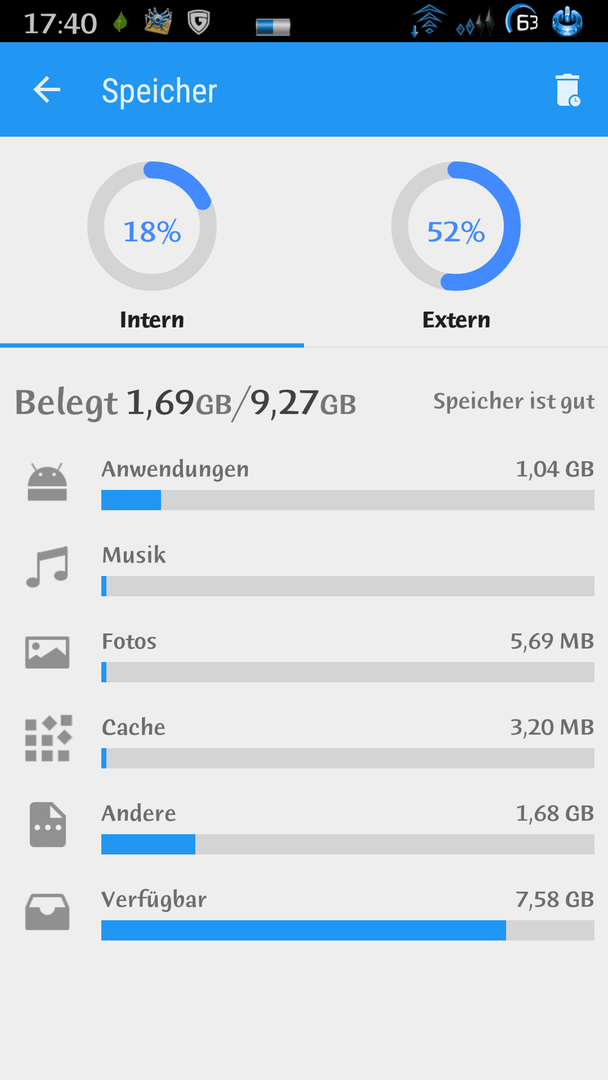

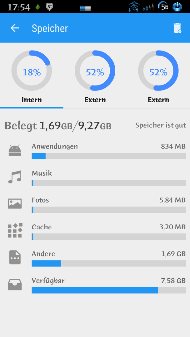

Zwei mal das selbe? Zwei mal Extern, welcher findest Du besser?
Ich finde da jetzt kein großen Unterschied.
Beide gleichschnell, nur der AEL ist vom RAM her einen kleinen Tick schonender.
Dafür hat der Imperium die STweaks mit dabei.
