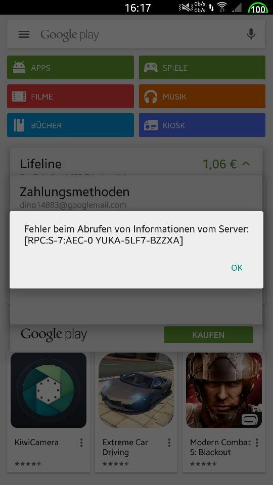

Wollte gerade die Zahlungsmethode umstellen und dann kommt der Fehler und Google findet nichts :/ könnte das evtl mit den Google play Diensten zu tun haben??
