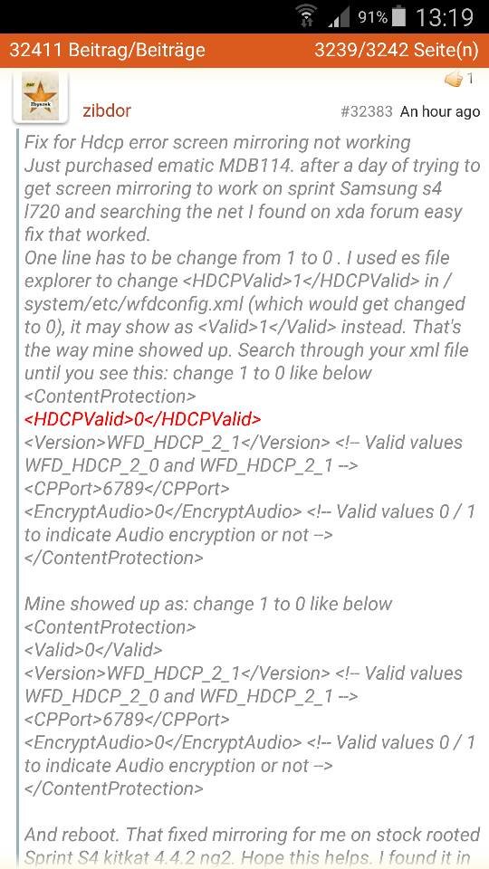

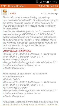

redmingo schrieb:
Fix screen mirroring on samsung device:
1. Edit /system/etc/WFDConfig.Xml, and make the following change:
Code:
<HDCPValid>0</HDCPValid>
2. Reboot phone, and profit!
Mfg
Mein problem bleibt bestehen. Bis gestern hatte ich ca 1 woche sound mit screenmirroring seit dem kernel wechsel auf 4.3 gab ich keinen sound mehr bei der überetragung. Dieses problem habe ich nun seit einem monat ich komm nicht darauf was es veruhrsacht. Es hält ca. 1 woche danach fällt der sound weg und videos bleiben stumm die aufs fernseher gestreamt werden. Ich muss jedesmal neu wippen. Das nervt...
