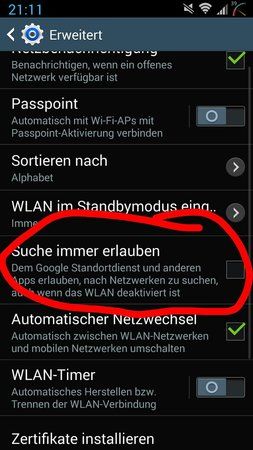

mir ist gerade aufgefallen, das mein Wlan laut Akkulaufzeit den ganzen Tag an war. Das kann eigentlich nicht sein....
Kennt jemand das Phänomen?
....ist noch die V9.
Das ist ein Fehler seitens Samsung.
Geh mal auf WLAN, drück Menü, geh auf erweitert und mach den Haken bei "Suche immer erlauben" raus. Dann ist es weg!
