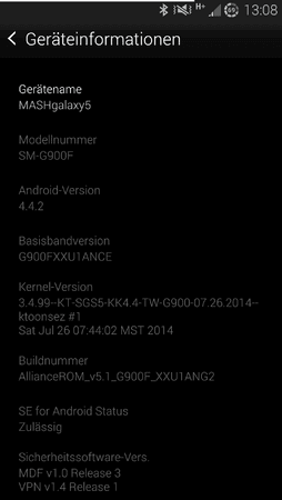

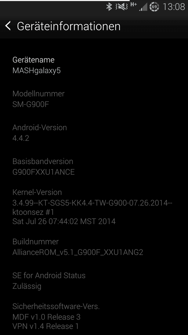

Iwie ist es komisch
Ich hab per Odin den Neusten Bootloader installiert - dann versucht den Kernel via rom customizer zu installieren - das schlugt aber fehl
Wenn ich die zip mit der Recovery direkt installiere läuft die Installation sauber durch in der Geräte Info steht aber dieser Kernel:
Kernel Version:
3.4.0-2089850
dpi@WSDD5709#1
Thu Jul 3 14:11:03 KST 2014

Gratuliere, du hast jetzt den ng2 Kernel.

hehe :) - dann passt ja alles - aber zum Thema Akku - na ja war auch schon mal besser ... :huh:
