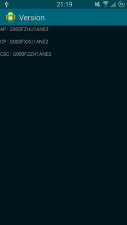

Ich habe beim flashen den Omega Kernel gewählt.Bei mir schaut es so aus.

Mhh...das ist schon eigenartig! Kann das jemand erklären?
