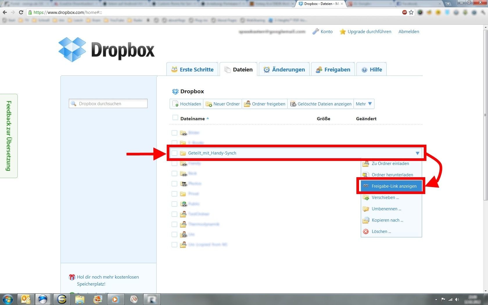

Hey, wie kann ich dateien aus meiner Dropbox öffentlich freigeben? :) Ich habe Odin und die Apollo.ops in meiner Dropbox und würde sie gerne zur verfügung stellen.

sowas frage ich mich auch, wie das geht, ganz ehrlich
Kann auch nur "Freunde" einladen... wie auch immer das gehen mag
Drum habe ich mich bei Mediafire.com regged... da kann man den Link kopieren und gut ist. Ist zwar recht lahm beim DL, aber was erwartet man fuer lau?

öhm.....so?!!
Habe aber auch die Links im ersten Post editiert :)
