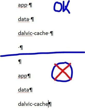

Also das ist dann quasi der Unterschied. Der Punkt ist jedes Mal ein Leerzeichen, dann gefolgt vom Absatzzeichen.

Könntet ihr mal eine data2sd.dirs Datei bzw. einen Screenshot machen, wie es auszusehen hat, mit Leerzeichen wo und wie? :)

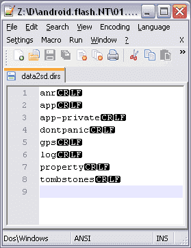

In angehängter grafik ist nochmal ein screenshot meiner originalen data2sd.dirs (mit notepad++ in der VM) abgebildet. Editiert hatte ich die mit vi-editor in der adb shell direkt im telefon.
