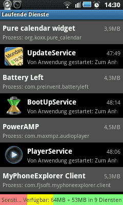

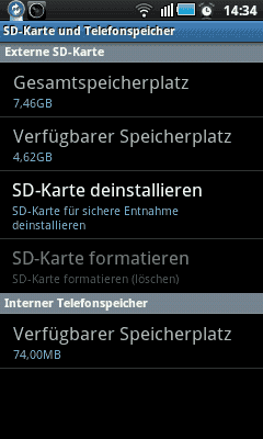

In der PDF mal die Erläuterung meines Task-Managers, das Bild zeigt den Verbrauch unter "Laufende Dienste" (wo ich aber noch nich ganz durchblicke^^)

ich meine schon den internen Telefonspeicher, nicht den RAM! ;)
Also das mit dem RAM ist mir durchaus bewusst... aber der interne Speicher ist doch noch was anderes und da verwundert es mich eben.

Du beziehst dich nun also auf das zweite Bild, oder? Hmm...den Verlauf dieser Größe habe ich noch nie wirklich verfolgt, hat sich ja nun auch bissl geändert mit Froyo...
Gibt es denn vielleicht eine app die das ganze Speicherzeugs bisschen allgemeiner und übersichtlicher anzeigt? So ALLES auf einen Blick?
P.S.: Mir ist gerade aufgefallen, dass im zweiten Bild die 74MB so ziemlich genau dem freien RAM entsprechen! Somit wäre die Sache geklärt, oder? Frage dann, werden installierte Apps im RAM installiert? Oder in welchem Speicher sonst? Wo findet man denn dann diese Anzeige...nun bin ich auch total verwirrt^^

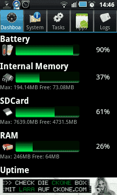

Ja der hier z.b.:
https://market.android.com/details?id=com.electricsheep.asi
Hier sieht man nun deutlich dass es RAM und internen Speicher gibt ^^ Wo was installiert wird, etc ^^
Werde mal ab und zu Bilder machen, dann kann man ja recht gut sehen wohin die Reise geht ^^

ja, ich beziehe mich auf das zweite Bild (ganz unten). Dort sind bei mir jetzt aktuell 19,87MB (da war eben vor ein paar Stunden auch noch mehr...). Wenn ich unter Adao File Manager nach schaue sehe ich dort auch unter Applications dass ich von 194MB nur 174MB frei habe (also 89% gefüllt) und das ist AFAIK der interne Speicher und das stimmt bei mir mit dem Wert überein der mir in deinem zweiten Bild angezeigt wird (ca. 20MB frei!).
Wenn ich nun im Froyo eigenen Taskmanager unter RAM-Manager schaue sehe ich von 246MB sind derzeit 215MB genutzt (also 31MB) und das zeigt mir auch mein Widget an (von Widgetsoid). Und das ist ja auch in Ordnung (also der RAM).

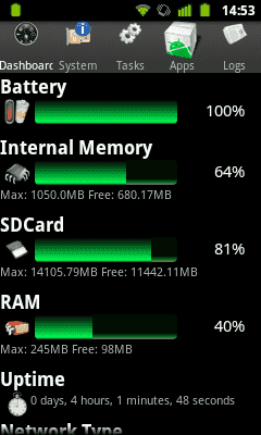

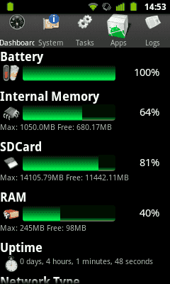

@schickimicky: Wie hast du es denn bitte geschafft auf einen "internatl Memory" von 1000 MB zu kommen?
EDIT: Ja, ok, andere Firmware, "viel" gebastel...gibts da vielleicht auch ne Variante, einfach nur den Telefonspeicher zu erweitern? Am besten per App, die auch ext4 auf der SD einrichtet? Kein plan wie ich das unter WIndows mache^^ OK, andere Baustelle...^^

Ich habe aktuell auch kaum Apps installiert. Die, die ich habe liegen auf der SD und so sind aktuell noch 139MB Speicher frei. Mein Ram hat eine Auslastung ( laut Taskmanager ) von 156/246 also sind hier 90MB frei.
Ok, dann ist es wohl Zufall das beide Werte übereinstimmen.
Aber normalerweise versucht Android doch so viel RAM wie möglich zu nutzen. Warum habt ihr dann noch so viel frei?
