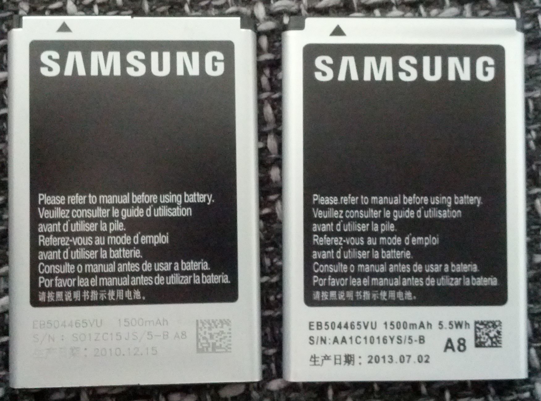

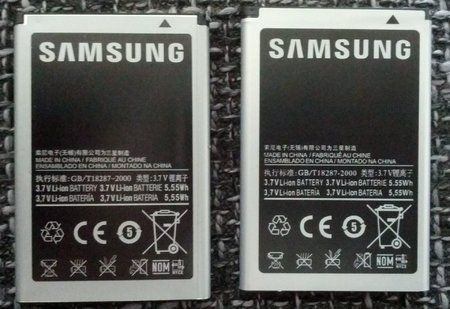

Da ich einige Ersatzteilgroßlieferanten der Handy-Szene kenne, weiß ich in etwa was dort noch über den Ladentisch läuft. Zwar ist es grundsätzlich richtig und für uns Konsumenten auch gut, dass gerade Samsung nicht bei jedem Gerät auch einen neuen Akku "entwickelt", aber irgendwann ist eben dann doch die Luft draußen. Seit einigen Jahren ist auf den Originalakkus von Samsung ein Produktionsdatum / -code aufgedruckt. Ob das natürlich auch schon damals so war bzw. noch jemand weiß was der Code bedeutet, kann ich natürlich nicht sagen.
Siehe Anhang. Der neuere Akku mit 2013er Datum sieht leider etwas anders aus. Könnte Fake sein. Aber das ist wohl unmöglich mit Sicherheit zu sagen.

So weit ich das beurteilen kann, entspricht der neuere, rechts liegende Akku durchaus dem derzeit üblichen Erscheinungsbild der Originale. Wenn das Ding tatsächlich erst vom Juli 2013 ist, sollte es damit aber noch keine Probleme hinsichtlich der Kapazität geben.
