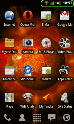

die neue Firmware ist drauf, leider vermisse ich jetzt wieder was, und zwar fehlt auf dem Homescreen die Prozentangabe für den Ladezustand des Akkus.
anbei ein Screenshot.
in der 3.0 war er noch drin.

Hallo Alexgalaxy,
Miniaturansicht angehängter Grafiken
Ok, ich werde das alte Theme wieder in V3.5 einfügen ;)
Oder zumindest die Prozentanzeige einfügen :)
Danke für den Hinweis, ist mir garnicht aufgefallen ;)
