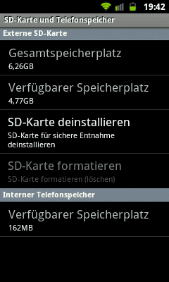

So habe ich meine SD Card 8GB formatiert.
  • Handy ist eingeschaltet
  • Ausschaltknopf oben am Handy ca. 2 – 3 sec drücken und im aufgehenden Fenster in den Recovery Mod starten.
  • im aufgehenden Menü nach dem Neustart „mounts and storage“
    auswählen mit > Laut – Leise Taste an der Seite
    und mit > mittlerer Taste unten bestätigen
  • im folgenden Menü „format sdcard“ wählen
  • wenn „Done“ im Display steht
    zurück zur vorherigen Ansicht mit „zurück taste“ unten rechte Taste
  • „advanced“ auswählen
  • danach „Partition SD Card“ auswählen
    Ext Size 2048 M
    Swap Size 256 M
  • danach wird die SD-Card partitioniert dauert ca. 2 – 5 Min
    wenn es viel länger dauert das gleiche noch mal machen.
  • wenn alles fertig "Done" im Display nochmal ein Factory Reset machen.
Nach dem Partitionieren sind 3 Partitionen auf der SD-Card
    • sdb1
      eine Fat 32 Partition wo Ihr all Eure Daten drauf machen könnt bei ca 6,3GB groß
    • sdb2
      eine ext4 Partition ca. 1GB groß
    • sdb3
      eine Linux-Swap Partition

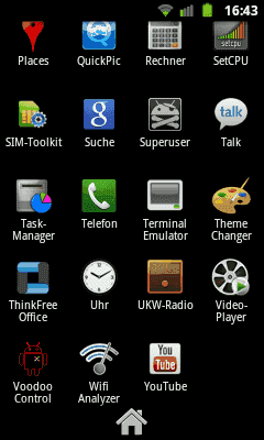

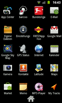

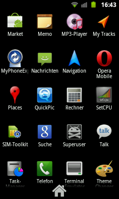

Der interne Speicher des Galaxy 3 ist bei mir jetzt immer 162 MB groß, und die Apps werden auf der SD-Card installiert siehe Screenshot.
Anbei noch weitere Screenshot mit allen Apps die ich installiert habe und Trotzdem noch 162 MB interner Speicher.
Das G3 ist sehr schnell und lässt sich super bedienen.

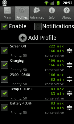

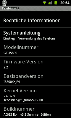

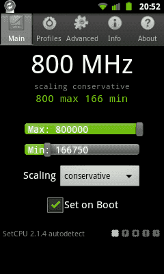

weitere Screenshots zeigen meine Einstellungen von SetCPU und die Telefoninfo.

Bezüglich den lags: downladed euch mal setcpu und setst die min freq. Auf 222 mhz
V3.5 coming soon!
also ich habe mit SetCPU auf max 800 MHz und min auf 166 MHz und mein Handy läuft super.
Ohne dieses App schaltet sich das G3 immer auf min 83 MHz herunter und es läuft fast garnicht.

Ganz Wichtig Setcpu besorgen und screen Off einstellen, das mit den 83mhz auf 166mhz standard. :D
