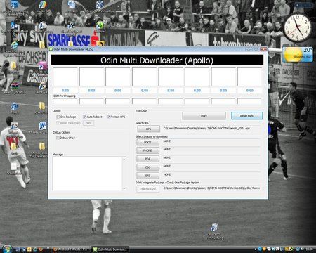

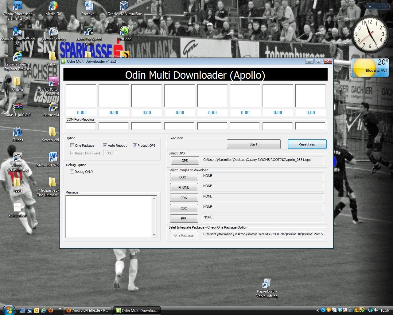

hallo
es wäre von vorteil, wenn du dein Handy gerootet hast, du brauchst eine ops file, das ganze sollte dann so ausschauen, richtig flashen.jpg, natürlich muss noch das häcken bei flash as onepackage hin
hast du die apollo ops?
Hallo SG3 Maxi1125
So wie auf deinem Bild hatte ich es übrigens gemacht !
