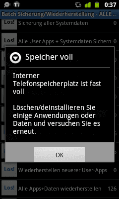

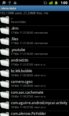

Also bei mir werden zwar alle Apps auf die ext4 Partition (/data/app) installiert, aber die Daten zu den Apps werden wie gewohnt im internen Speicher abgelegt (/data/data). Man beachte die Größenangaben vom Rootexplorer im Screenshot.
Kurz bevor mein Titanium Backup fertig war....ploing :thumbdn:

@schickimicky: Nach dem ich deinen Beitrag gelesen habe, habe ich mir das nun auch nochmal genauer angeschaut und leider stimmt alles. :(
Ich muss zugeben, dass ich von data2sd wirklich mehr erwartet hätte, denn data2sd heißt für mich das, was der Name besagt.
Leider bietet Kyrillos uns hier nur "/data/app"&"/data/log"2sd, denn der Rest der data Partition wird weiterhin vom internen Speicher eingehängt.
Ich frage mich warum. Wenn schon app&log von der SD eingehängt werden sollte doch /data/data kein großes Problem mehr sein.
Aber um nicht immer nur zu meckern: Abgesehen von diesem (für mich eher kleinen, aber enttäuschenden) data2sd Wermutstropfen bin ich mit der ROM voll zufrieden. Alles läuft genauso flüssig wie vorher mit motafocas ext2 Konvertierung und ist trotzdem so stabil wie mit dem ursprünglichen rfs-Dateisystem (schon allein dafür lohnt es sich meiner Meinung nach zu flashen).
Für jeden, der keinen großen Wert darauf legt die komplette data-Partition von der SD-Karte einzuhängen ist es eine klasse ROM (nach aktuellem Stand, konnte sonst noch keine Fehler feststellen, die Zeit wird es zeigen).
"/data/app"&"/data/log"2sd werde ich weiterhin so nutzen, da in meinem Fall die meisten Apps um einiges größer sind als ihre ausgelagerten Daten und der Speicher auf der SD-Karte so oder so zum größten Teil ungenutzt bleiben würde. ;)
