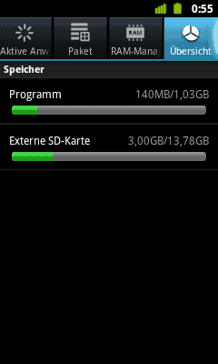

Sodele, nach gefühlten 3762 mal flashen hab ich es endlich geschafft richtiges Data2SD in Kyrillos ROM v3 einzubinden.
Leider blieb das Handy mit der von Alexgalaxy 02-app2sd immer in einem Bootloop hängen.
Habe auch eine ganze Zeit lang versucht etliche Scripte anzupassen doch leider ohne Erfolg.
Dann dachte ich mir mal, einfach den Kernel aus der Apollo v1 in der Kyrillos v3 zu testen.
Jetzt habe ich einfach in dem OnePackage der Kyrillos v3 die zImage gegen die von Apollos ROM v1 ausgetauscht und die datafs.rfs mit in die tar gepackt. Dann hab ich das ganze geflasht. Der erste Bootvorgang dauerte gefühlte 5 Min, aber das Handy fuhr komplett hoch. *schonmalfreu*
TaskManager aufgerufen, und siehe da...hat geklappt :thumbsup:
Dann einmal schnell das Handy rooten und Titanium Backup installiert, da zeigt mir TB plötzlich immer noch A2SD an *hmpf* Allerdings war das die Größe der Systempartition. Hab mir dann mal angeschaut was so alles gemounted wurde, und es waren immer noch /data/app & /data/log gemounted. Okay...unmounten. Aber TB hat immer noch A2SD angezeigt. Durch dieses App2sd Script von Kyrillo wurde auf der Systempartition ein Ordner namens SD erstellt. Der Ordner war natürlich leer, also hab ich ihn gelöscht und Schwupps...zeigt TB jetzt auch nicht mehr A2SD an :thumbsup:
Da ja /data/app & /data/logbei einem reboot nicht noch mal gemounted werden sollen, habe ich einfach die /system/etc/init.d/02-app2sd geleert. Und da ich die swap partition nicht haben will, da ich nur eine Class 2 Karte habe, habe ich die /system/etc/init.d/03-swap auch noch geleert.
Jetzt habe ich nochmal alles zur Sicherheit gewiped...und bis jetzt läuft es echt super ;)
Also hier nochmal kurz die Zusammenfassung:
  1. zImage und datafs.rfs aus Apollo v1 in Kyrillos v3 Archiv kopieren
  2. neue Kyrillosv3.tar als onepackage flashen
  3. reboot und hochfahren
  4. rooten mit Superoneclick Root
  5. dann per adb oder Terminal
    Code:
    su
    busybox mount -o remount,rw /system
    echo '' > /system/etc/init.d/02-app2sd
    echo '' > /system/etc/init.d/03-swap
    rm /system/sd
    reboot recovery
  6. data & cache wipe
  7. reboot
  8. Fertig! Die Kyrillos v3 mit Apollos v1 Kernel und fully data2sd :D
ext4 Partition sollte natürlich auf der SD Karte vorhanden sein ;)
p.s. gard noch im xda Forum gelesen...
Kyrillos13 schrieb:
you have to move all apps to internal dude! (internal is: the internal -200mb- and the sd partition -1gb-) If you move all your apps to sd is the same you done on the previously froyo firmwares, its app2sd and not data2sd...!
So wie es jetzt ist in der v3 ist, ist es doch auch nichts anderes als das Froyo App2sd, nur das die Apps nicht auf Fat32 liegen sonder in ext4. Ich glaube so langsam das Kyrillos das noch nicht ganz gerafft hat und den Sinn von data2sd noch nicht verstanden hat.
anbei noch ein Scrennshot...geht ja jetzt so Simpel :D
Reaktionen: s3th.g3ck9, Plasmafox und Alexgalaxy

@schickimicky welches app hast du genutzt um die Speicherausnutzung anzeigen zu lassen
Die Froyo internen Taskmanager. Einfach den Home Button ein bisschen länger gedrückt halten, oder im Menü den Taskmanager starten.
