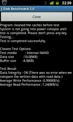

Kann jemand der nicht data2sd in Verwendung hat dieses Tool laufen lassen und den internen Nand benchmarken: J Disk Benchmark 2.0 - Android App bei AppBrain
Wenn ich die SD karte unmounte kann ich leider keine Apps am internen Speicher installieren und wenn ich sie mit gemounteter karte installiere wird nur die ext4 partition gebenchmarkt.
Durchgeführt mit Kyrillos ROM v3.0 (kein data2sd).
Natürlich lässt sich nicht sicher sagen, ob die App sauber arbeitet (z.B. lässt sie mich kein Benchmark mit der SD-Karte durchführen).

Bekomme mit dem Tools bei herausgenommener Karte in etwa die gleichen Ergebnisse. Die können aber in keinem Fall stimmen... die sind doch viel zu niedrig. Probier's jetzt noch mit einem anderen Tool.
