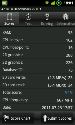

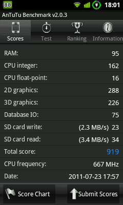

Die NOC-ROM die ich jetzt drauf habe läuft bei mir katastrophal langsam. Ich muss also ohnehin tätig werden. Die Originalsofteware lief wesentlich flüssiger.
Kann das an der SD-Karte liegen, von der ich jetzt 512MB als EXT-Dateisystem partioniert habe. Wie prüfe ich die Geschwindigkeit von dem Ding?
Kannst ja mal mit einen Benchmark machen (z.B. AnTuTu) und mit den hier schon geposteten Ergebnissen vergleichen.
Mache ich gleich mal.
So wie ich das sehe ist das Gerät aber auch mächtig beschäftigt mit dieser ROM. Die CPU-Auslastung schwankt fast ständig zwischen 50 und 100%. Mit der original-ROM waren es in Ruhe 15-17% und ab und an ging's mal hoch.
Kein Wunder, dass die so zäh läuft.

Wo schaust du nach, wieviel Auslastung du hast?
Also ich finde die Benchmark apps taugen nicht viel, bekomme da immer mal so Werte, mal ganz andere.
Am besten du steckst die Karte in einen PC und prüfst dort. Hier hat der PC meist wesentlich mehr Leistung als die Karte, im handy ist es doch eher anders herum.
An der Karte liegt's wohl eher nicht.

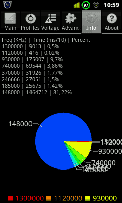

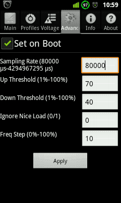

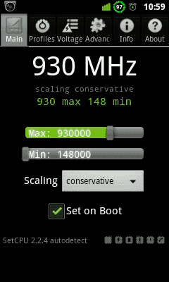

So, über Nacht habe ich nun nochmal meine eigenen Einstellungen bei SetCPU getestet, hammer...seht selbst: Genial performant, also keine Laggs, und dann doch mit über 80% auf niedrigster Frequenz...so muss das sein. Denke da kann ich mir den ondemand governour sparen^^
