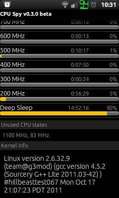

Ich muss hier wiedersprechen!
Das mit der niedrigsten Frequenz hat nichts mit dem Deep Sleep zu tun.
Wenn der Bildschirm abgeschaltet ist, geht das Gerät nach ungefähr 10 Sekunden in den Deep Sleep, wenn kein Request mehr kommt, also keine Anwendung mehr die CPU nutzen will.
Da habe ich keinen Einblick, was da bei Euch so läuft.
Nur als extrem konkretes Beispiel: Wenn man Musik hört, gibt es auch keinen Deep Sleep.
Also es hat damit zu tun, was im Hintergrund für Dienste laufen und was die machen.
Kann man bei Anwendungsverwaltung - laufende Dienste gut rausfinden. Was da läuft und nicht wirklich gebraucht wird, deinstalliere ich, oder freeze es zumindest mit Titanium, bis ich es wieder brauche.

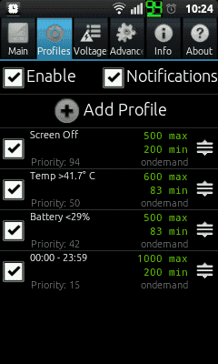

Muss man ausprobieren und anhand meiner Anhänge kann man ja sehen, dass es funktioniert und auch nichts mit der niedrigsten Frequenz zu tun hat. (funktioniert auch, wenn ich min. noch höher einstelle)

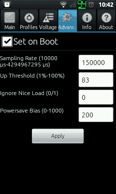

Ich habe übrigens an meinen ONDEMAND Einstellungen experimentiert und so wie im Anhang funktioniert alles ganz gut. Zu erwähnen ist, dass die Frequenz nur sehr selten über 800 geht, obwohl ich max. 1000 eingestellt habe. Das ist der 200 in Powersave Bias geschuldet.
Auf der Hauptseite ist bei mir übrigens kein Haken gesetzt. Bei mir läuft alles über das Time-Profil 00:00 - 23:59
