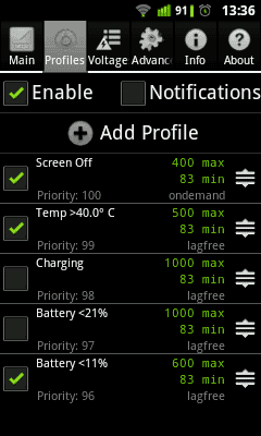

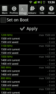

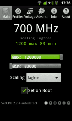

Kann sich jemnad bitte noch mal wegen "Set CPU" Zeit nehmen?
Ich finde da wenig Brauchbares.
Seit 9.3 zieht da Ding Akku wie Sau.
Ich habe kurz vorher die Spannung von 1200 Mhz - 600 Mhz jeweils von den Standards auf 100mV gestellt.
Eine von den beiden Sachen müsste der Grund sein, ich komme aber nicht weiter, da ich mich mit dem Spannungskram gar nicht auskenne...
Ich habs so. Ich brauche die 1200 Mhz, weil mein Handy durch die langsame Sd+ Speichererweiterung deutlich langsamer wird.
Beim lagfree geht die Min Frequenz nicht uner 500 MHz wenn ich mich richtig erinnere.
Ich habe als max 800 Mhz und als min 300 Mhz mit ondemand. 1200 Mhz nehme ich nur wenn ich es fürs spielen brauche. Beim normalem Benutzen reichen die 800 Mhz völlig aus.
Bei den Profilen habe ich nur ein Temperaturprofil. Definitiv kein ScreenOff Profil. Hatte damit nur Probleme. Auch mit Min Frequenzen kleiner 200 hatte ich immer wieder lags.
Untervolting habe ich keines.
Ich benutze mein Handy sehr ausgibig am Abend mit Wlan, habe den ein oder anderen Telfonanruf, benutze nie 2G/3G, spiele 1 bis 2 h (meist auf dem Klo :) ) und komme locker auf 2 Tage Akkulaufzeit.

SetCPU solltest du etwas in meiner Anleitung finden. Sofern bei dem update die Batterie kallibiert wird, ist es normal dass am Anfang die Batterie im Nu leer ist^^
Erst mal danke für die antwort :p
Die anleitung, hab ich schon mal durch geguckt, sei mir nicht böse, aber kann damit nicht viel anfangen :p
Wie gesagt bin ein noob auf dem gebiet, und möchte da nicht zu viel auf eigener faust verändern :p
Wie kann ich herraus finden ob beim Update die Batterie kallibiert wurde ?
Wäre toll wenn sich noch jemand finden würde, der ein bisschen zeit hat Set-Cpu etwas genauer und wenn möglich mit Pics zu erklären ^_^
_______________________________________________________________
Edit:
Hier mal paar Fotos von meinen Standart einstellung und Logs.
Vllt kann einer ja damit was anfangen, und mir da weiter helfen.
Reaktionen: titan72c
