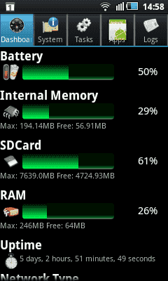

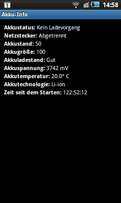

Kann ich so nur bestätigen, habe jedoch auch NUR GPRS und eben WLAN deaktiert sobald das Display aus ist.
Muss aber fairerweise dazu sagen, dass die 50% nicht viel sagen, viel eher sagt die Voltzahl etwas, diese ist nun soweit gering, dass der Akku nun wohl wirklich nicht mehr lange halten wird. Aber dennoch, bin nun sehr viel weiter als ein oder maximal 2 Tage :thumbsup:

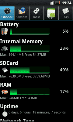

So, als PUSH nochmal die Info, habs nun auf 6 Tage und 6 Stunden gschafft, weiter möcht ich den Akku nicht entladen ^^
