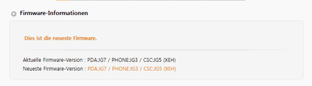

Nach dem alles einwandfrei funktioniert sollte Froyo auch auf ihr G3 kommen, allerdings zeigt mir Kies (wenn ich das G3 mit Kies verbinde) folgende Fehlermeldung an.
(siehe Anhang!)
Kann mir jemand sagen warum Sie kein Update über Kies bekommt?

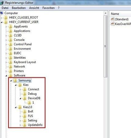

Das habe ich gefunden, was wohl für die Geräte zuständig ist. Bei mir ist anscheinend auch nach einer Deinstallation von KIES 1.xx noch die Registrierung drin geblieben. Hier sieht man dann schön den Vergleich, beim alten KIES sind die Firmwareversionen noch klar zu erkennen, geht man in den KIES2 Ordner, dann tauchen da nur noch komische Kombinationen auf.
Zuerst mal mit DeviceDB löschen probieren, KIES starten, schauen obs was bringt. Sonst eben komplett KIES deinstallieren, Registry löschen, installieren. Viel Glück!!

Hab mir eben nochmal den Screenshot aus dem ersten Post angeschaut, und bin dann über das XEH gestolpert...das war bei mir nicht.
Bei mir stand da glaub ich DBT.
Da scheint wohl sowas wie ein Ländercode oder sowas zu sein. Hier kann man nachschauen, wenn dann die Liste stimmt, aus welchem Land das Handy ist bzw. die Firmware. Die XEH kommt demnach aus Ungarn. Und da die XXJPM im Moment nur für Deutschland frei ist, klappt es bei dem HAndy dein Freundin wohl nicht.
Tja da hat der Händler euch wohl ein Importgerät verkauft ;)
Entweder mit dem Händler in Kontakt treten, und Handy umtauschen. Oder Warten bis Samsung sie für Ungarn frei gibt.
Oder aber per ODIN auf die Deutsche XXJG7 flashen und dann mittels KIES updaten.

EDIT: So, also in den Bildern sieht man was man löschen kann, was KIES dann neu erstellt. Entweder "KIES" ganz löschen, DeviceDB sollte aber auch reichen. Schaut mal ob und was genau dann rechts bei "1" drin steht.
