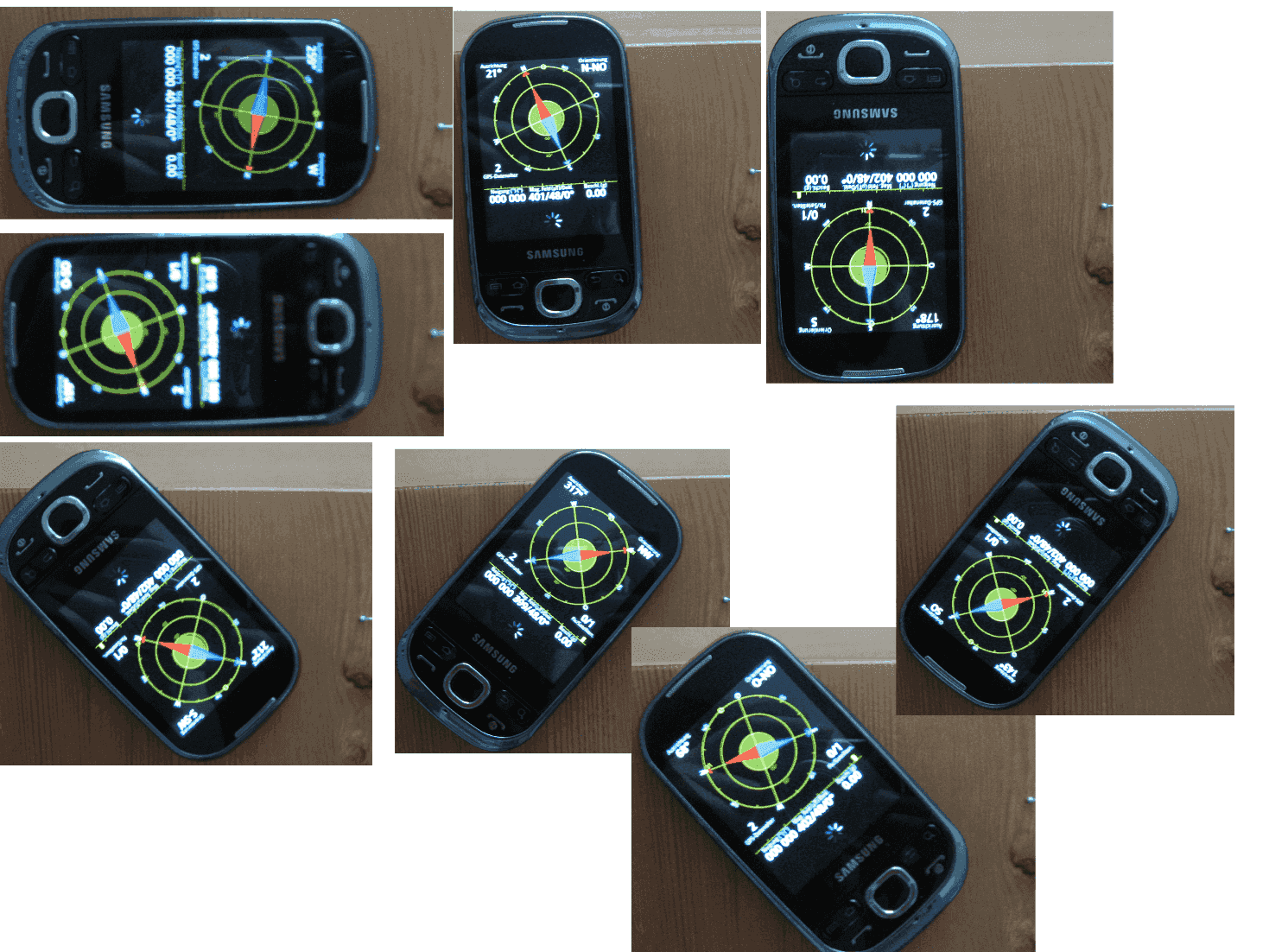

Ich habe ebenfalls die App GPSStatus. Habe den Kompass oft genug getestet. Er funktioniert einfach nicht. Wenn ich mich im Kreis drehe, dreht er sich wie wild und N zeigt irgendwohin, aber nicht nach Norden. Und jedes mal woandershin. Habe auch schon die Kalibrierung ausprobiert. Funktioniert auch leider nicht...
so ich habe mal ein paar Bilder von dem Kompass Problem gemacht. Norden ist jeweils auf den Bildern immer rechts.
--> siehe Anhang
was mir spontan auffällt: die Bilder mit dem jeweils um 180° gedrehtem Handy haben jeweils eine ähnliche Kompassstellung

Genau das Problem hat der Kompass bei meinem 5500 auch. Bei Eclair funktionierte er ganz normal und bei noch jeder Froyo-Version klappt das nicht mehr. Es mag ja sein, dass der Kompass für viele hier im Forum unwichtig ist oder es Leute gibt, welche meinen das ihr Kompass mit Froyo funktioniniert, nur weil er sich vielleicht dreht. Ein Kompass soll sich drehen, ja, das ich richtig. Nur drehte er sich bei noch jeder Froyo-Version in die falsche Richtung. Die Markierung für Norden, muss, egal wie ich mich drehe, immer nach Norden zeigen.
Und ja, der Kompass ist für mich wichtig, das ich diesen u.a. fürs Geocaching brauche.
--> siehe Anhang
Das gleiche Problem hab ich aber mit Eclair auch schon gehabt.
Der Kompass funktioniert eigentlich nur vernünftig, wenn man das Handy aufrecht hält. Egal ob hoch- oder querformat.
