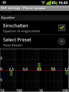

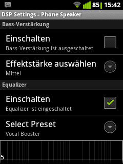

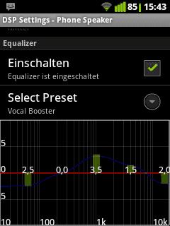

ich hab ja jetzt tatsächlich die Lösung des Problems !!!! freu !!!
es ist mir wirklich gelungen unter cyanogenmod mit dem equalizer den lautsprecher so einzustellen , das er sich ganz normal anhört !
tolle Sache :)

kannst du hier das ganze etwas genauer erklären, eventuell wäre es für die anderen eine hilfe :)
Oder sogar ein Screenshot vom Equalizer, für die faulen unter uns ;-)
aber natürlich
:) hier ein Screenshot ..
from my GT-I5500 using Tapatalk

Bowfinger schrieb:
Er wird wohl den Equalizer meinen.
Ist im Drawer als "DSPManager" bezeichnet. Dort "Lautsprecher" auswählen und einstellen.
