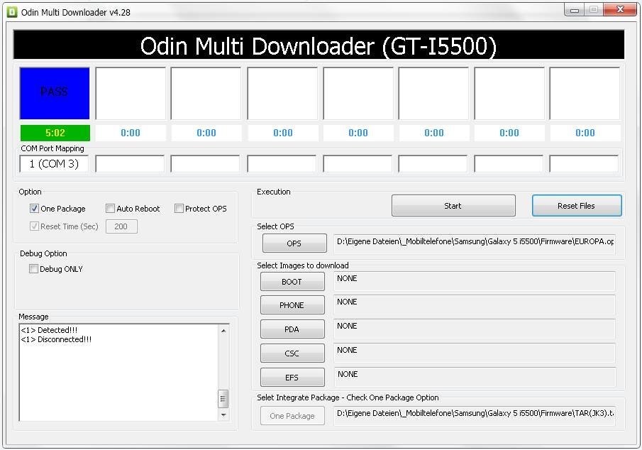

Hier nun eine Schritt-für-Schritt-Anleitung.
  1. JK3-Firmware herunterladen, wenn ihr die nicht noch liegen habt, die TAR-Datei aus dem Unterordner entpacken, aber nicht die TAR-Datei selbst entpacken.
    Passwort: "samfirmware.com".
  2. Anhang herunterladen, die TAR-Datei aus dem ZIP-Archiv entpacken
  3. ODIN herunterladen, wenn ihr den noch nich habt.
  4. OPS-File herunterladen, wenn ihr den noch nich habt.
    Packt nun alles in einen Ordner, damit ihr es schnell findet.
  5. Beendet KIES, auch aus dem System Tray, falls es noch laufen sollte!
  6. Stellt sicher, das euer G5 genug Saft im Akku hat. 50% sollten da locker reichen, so lange dauert das Ganze ja nicht.
  7. Werkseinstellungen setzen (hatte einen Bootloop als ich das nicht gemacht habe - ist also besser ihr macht den). Findet ihr im Menü "Privatsphäre" bzw- "Privacy".
  8. Habt ihr bereits die JK3-Firmware drauf, könnt ihr nun direkt zu Schritt 19 springen. Dann ist auch KEIN WIPE (Werkseinstellungen) nötig.
  9. Startet das G5 in den Download Mode, in dem ihr es ausschaltet und dsann folgende Buttons drückt und dabei dann einschaltet, dabei die Knöpfe und auch Power nicht loslassen, ehe "Downloading" im Display erscheint:
    LAUTSTÄRKE-MINUS + MITTE-STEUERKREUZ + POWER
  10. Verbindet das Galaxy 5 i5500 per USB Mit dem PC
  11. Startet ODIN
  12. In ODIN links "One Package" anclicken, bis nur noch der Button für OPS und "One Package" unten aktiv sind.
  13. Das OPS-File "Europe...ops" rechts bei "OPS" auswählen
  14. Das TAR-Archiv der JK3-Firmware unten bei "One Package" auswählen ("TAR(JK3).tar").
  15. Achtet darauf, das ODIN euer G5 auch erkannt hat - es muss unter den linken, oberen großen Quadrat in dem Rechteck darunter ein gelb gefülltes rechteckiges Feld vorhanden sein, in dem die virtuelle serielle Schnittstelle des G5 angezeigt wird, also sowas wie "(COM3)".
    Wird das G5 NICHT erkannt, müsst ihr ODIN nochmal beenden und ggf. KIES Nochmal neu installieren, wenn KIES das G5 erkennt sollte es ODIN auch erkennen.
  16. In ODIN rechts den Haken bei "Auto-reboot" rausmachen - is aber nich so wichtig. Ist irgendwas unklar oder Felder ausgefüllt (rechts) wo nichts sein sollte, clickt auf "Reset" und auf ein neues.
  17. So, alles is vorbereitet. Nun zurücklehnen und "START" clicken. Euer G5 wird nun mit der JK3-Firmware für Europa geflasht.
  18. Lasst den Prozess durchladen. Das G5 sollte dann automatisch neu starten und normal hochfahren.
  19. OK - JK3 ist drauf (Android 2.1update1, Europe). Diese akzeptiert KIES aber nicht für ein Update, da der Ordner /system/csc nicht zum deutschen Produkt Code (DBT) passt.
    Ggf. müsst ihr mit "*#272*<eure IMEI>#" nachsehen ob eurer Product Code auf DBT steht - dort könnt ihr das gleich ändern falls nötig. Die IMEI bekommt ihr mit *#06# raus.
  20. Nun kommt der Teil, wo wir dem G5 den korrekten CSC-Ordner unterjubeln. Startet ODIN und verfahrt analog zu Schritt #12 und #13, nur gebt ihm nun als "One-Package" den Anhang
    "nur-csc-jk3-dbt.tar"
    und flasht diesen wie in Punkt #15-#17 beschrieben. Das ersetzt den CSC-Ordner durch den Originalen.

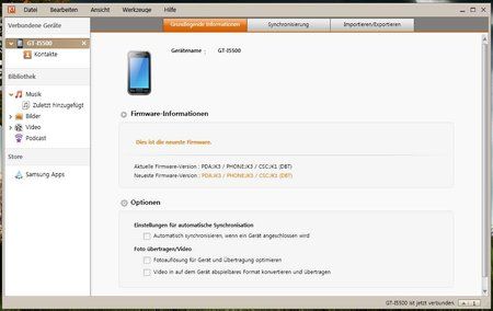

  21. Ist der Flash durch, lasst das G5 hochfahren. Wählt als Verbindungstyp "KIES", euer G5 sollte ja noch am USB hängen.
  22. Startet KIES.
  23. KIES sollte nun entweder das folgende (Anhang) anzeigen, oder halt eine neuere Version und alles ist wieder schön.
Happy flashing :) - Vielen Dank nochmal an "drsmile" für die Infos und an "rufolf" für fix :thumbsup:. Meiner einer hat den nur in ein direkt flashbares TAR-Archiv gepackt.

Mit dem JK9 funktioniert das nicht, hab ich probiert. Zwar meldet KIES dann als letzte Gruppe "CSCJK1 (DBT), verweigert aber trotzdem den Dienst.
Auch heute noch sagt KIES, das die Version aktuell sei :(

Kies zeigt nach wie vor (VCD) an.
*#272*imei# ergibt "Sales Code DBT" (hab ich aber nach durchführen des HOWTOs selbst mit *#272... eingestellt)
Ansonsten stimmen G5 (*#1234#) und Kies überein (also beide zeigen JK3/JK3/JK1).
EDIT: Ich glaube ich habe in Schritt 19 das umstellen des Product Codes ausgelassen... ich mach das einfach nochmal und gucke ob sich was ändert.
EDIT2: Hat nichts geändert.
