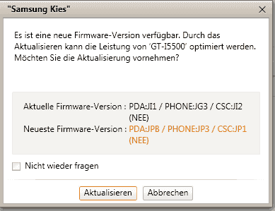

wollte jetzt mal das handy mit kies aktualisieren... (siehe screenshot, war also eine aktualisierung da) aber irgendwie hat das nicht geklappt. Auf meinen Handy war ein gelbes Dreieck mit Downloading und nichts hat mehr funktioniert. musste den akku rausnehmen. Die daten scheinen noch alle da zu sein. achja und bei kies stand die ganze zeit "verbindung wird hergestellt"
