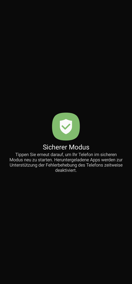

Falls sich der Abgesicherte hätte starten lassen, wären auch dort die Einstellungen u.U. rücksetzbar gewesen.

@hagex
"Der Abgesicherte"?
Lange auf den Ausschaltknopf drücken.
Reaktionen: holms
Ok, danke, gut zu wissen. Das ist mal ein Ansatz, den ich im Fall des Falles versuchen kann.
