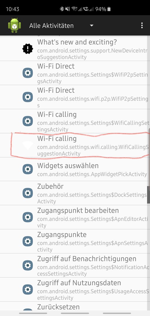

Habe eine Möglichkeit gefunden über die App "Activity Launcher" in die WIFI-Call Einstellungen zu kommen...
Und dann?
Kann man "WiFi-Calling-Preferred" einstellen.
Scheint auch zu funtionieren...

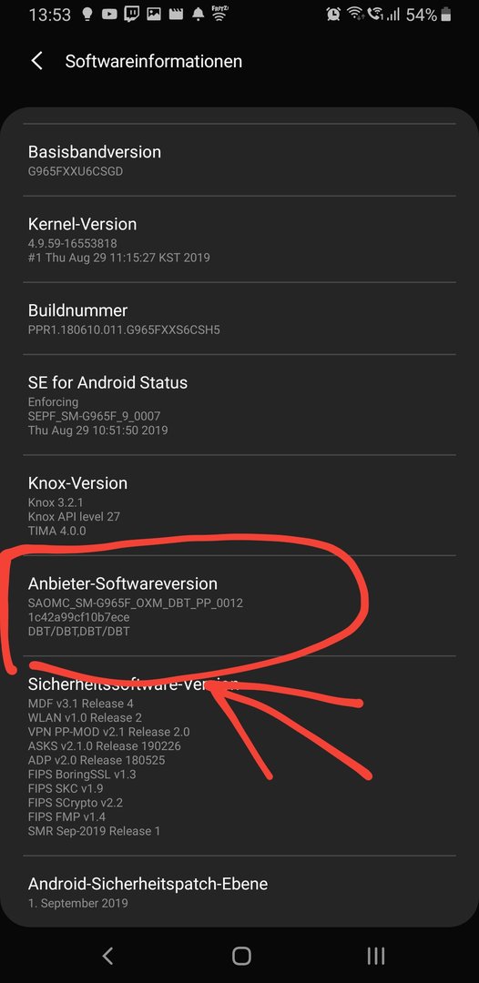

Oh.
Dann ist es bei dem Modell/deiner aktiven CSC anders.
Wie genau bist du da hin gekommen?

Ok, gibt es bei meinem s9+ mit DBT nicht.
Zeig mal bitte folgenden Screenshot.
Sorry, ist nicht mein Telefon. Ich kann ja Mal schauen wenn ich es wieder zwischen die Finger bekomme. Aber oben rechts ist doch das Symbol für WLAN-Call bei Dir?
@SuperAggy
Hab ein S9+.
Bei mir gibt es diesen Weg nicht, der wäre auch höchstens mit Telekom SIM nötig.
Habe eher für andere hier gefragt.
maik005 schrieb:
@SuperAggy
Nö, die Anleitung im Link is unvollständig
Activity Launcher --> Alle Aktivitäten auswählen --> Einstellungen --> Wi-Fi Calling --> Verknüpfung erstellen.
Dann erhält man, wenn man auf die neu erstellte Verknüpfung klickt:
Reaktionen: s9gg9 und maik005
@Onslaught
Klappt so auch bei mir !
Reaktionen: Onslaught
Ja, so hatte ich es gemacht. So stand es doch auch in der Anleitung?
