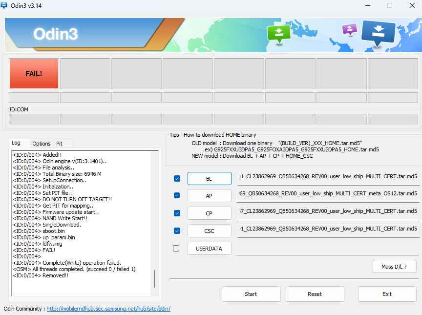

Bei meinem SM-A135F habe ich versucht eine costum ROM zu installieren bzw. ein Android downgrade da Android 14 zu langsam ist. Jetzt bekomme ich den error: "SW REV. CHECK FAIL(BOOTLOADER) Device: 0x6 BINARY: 0x1", ich glaube das ich eine falsche Firmware genommen habe, kann mir jemand sagen welche version ich da zu nehmen habe?

Hast du es mit der letzten 13er Firmware versucht?
Den Bootloader zu downgraden geht nicht. Du kannst also nur Firmwares mit der selben Bootloaderversion flashen.
In der Regel wird der Bootloader 1 bis 2 Monatsupdates nach dem Wechsel der Androidversion angehoben.
Diesen Zeitraum zum möglichen Downgrade scheinst du verpasst zu haben.
Wie kann ich erkennen ob eine Firmware eine passende Bootloader version hat?
edit: 6. und 5. Stelle
Ich glaube der viertletzte Buchstabe in der Firmwarebezeichnung: ...U3DPA5
Ok, es gibt leider nur Android 14 firmwares mit dieser Bootloader Version, finde es urgendiwe auch schade das Samsung mit zu (von der Performance) aufwendige Updates für Budget herausbringt. Trotz dem Danke für die Hilfe
