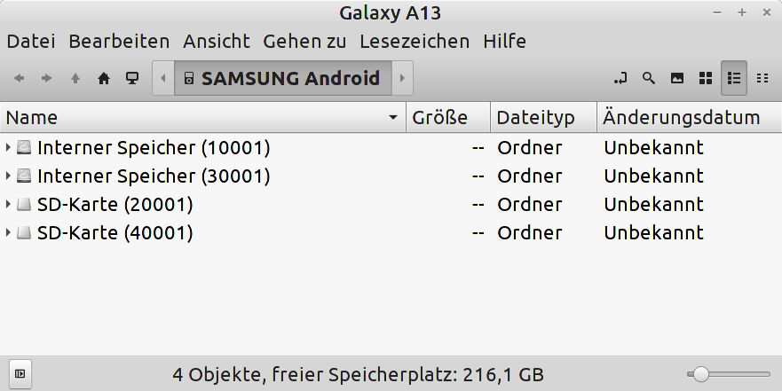

Hallo, ich habe gerade beim Koppeln mit meinem PC festgestellt, dass sich alle Daten -auf internen wie externen Speicher- bei meinem A13 verdoppelt haben (siehe Screenshot). Vor kurzem gab es ein Betriebssystem-Update, welches möglicherweise der Grund dafür ist.
Wie bekomme ich raus, welche Verzeichnisse gebraucht werden und welche ich Löschen kann?

da hat sich doch nichts verdoppelt.
Das ist eher ein Fehler deines am PC genutzten Dateimanagers.
Löschen kannst du da außerdem sowieso nichts.
@Rastator
Du solltest lieber die Mountpoints auf Deinem PC in Ordnung bringen.
Beide Zeilen pointen jeweils auf die gleiche Source.
Solltest Du unterhalb in der Zeile "SD-Karte (20001)" etwas löschen können, ist es anschließend auch in der Zeile "SD-Karte (40001) weg. Teste ruhig mal (mit einer Datei, die Du zu Testzwecken angelegt hast und nicht brauchst).

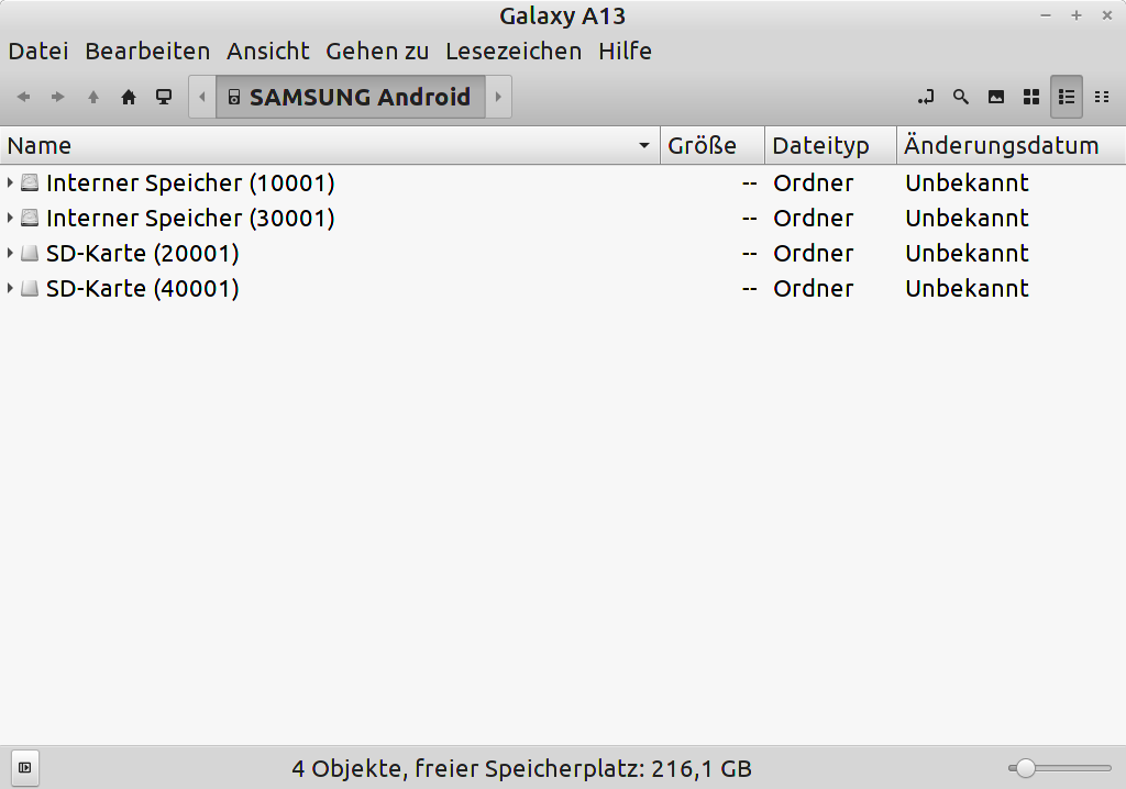

Ja, so einen Verdacht hatte ich auch schon.
Der Sicherheit halber habe ich den Inhalt des DCIM - Verzeichnis des "SD-Karte (20001)" auf meinem PC gespeichert und anschließend auf dem Handy gelöscht. Die vermeintlich vorhandenen Fotos im DCIM - Ordner "SD-Karte (40001) wurden noch angezeigt, ließen sich aber nicht öffnen.
Mit einem eben neu aufgenommenen Foto zeigte sich der Effekt das dieses im DCIM Ordner von "SD-Karte (40001)" zu finden und zu öffnen war, aber nicht im DCIM Ordner von "SD-Karte (20001)"
So ganz steige ich nicht dahinter ...
Zum "Dateimanager": Dieser ist ein automatisch eingeblendetes Symbol "SAMSUNG Android" unter meinen Linux - Mint21 Cinnamon Desktop (beim Verbinden mit USB), also wahrscheinlich der Dateimanager Nemo 5.4.3. Es könnte sein, dass sich dieser Fehler mit dem Update von Mint20.3 auf Mint21 vor einer Woche eingeschlichen hat ...

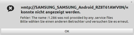

Neben dem Button mit dem Namen SAMSUNG Android öffnet sich auch eine Fehlermeldung (Screenshot angehängt). Dies war aber auch schon bei vorherigen Telefonen häufig so, ohne das dies die Funktion irgendwie beeinträchtigt hätte.

Unter der Mint - Vorgängerversion 20.3 hatte ich mit dem A13 eine "normale" Anzeige des Dateimanagers, ohne diese Doppelung.
Aber, schon seit langer Zeit (u.a. mit Redmi 8) kam die Fehlermeldung mit dem Mountingpoint.

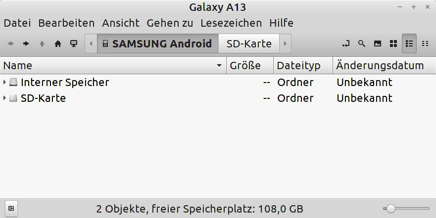

Danke, habe ich gefunden.
Aber komischerweise wird bei aktivierten "Übertragen von Dateien / Android Auto" immer noch die Doppelung angezeigt.
Wenn ich aber auf "MIDI" klicke (passiert nichts) und dann wieder auf "Übertragen von Dateien / Android Auto" habe ich endlich wieder die Darstellung, die ich erwarte.
was, wenn du es nun ordentlich vom PC trennst und dann wieder verbindest?
Passt die Ansicht dann immer noch?
Nein, dann kommen wieder die doppelten Verzeichnisse.
Wenn ich danach (ohne Trennung vom USB-Kabel) als Option MIDI und dann wieder "Übertragen von Dateien / Android Auto" wähle, stimmt es wieder. Allerdings kommt trotzdem die Fehlermeldung mit dem "mtp ... konnte nicht angezeigt werden"
